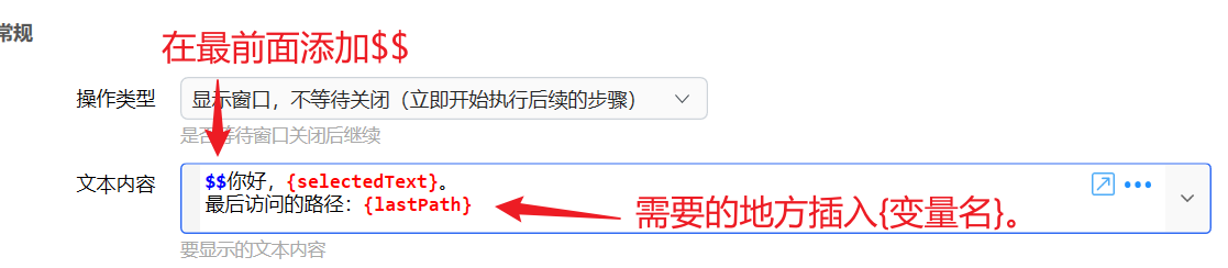

参数输入框整段最前面写 $$ 时(不是每一行前面),对后面的内容做插值,并去掉开头的 $$。
若 {Text} 是 Quicker,结果是 你好,Quicker!。

普通变量$$你好,{Text}!
词典$${词典变量["key1"]} 或 $${词典变量.key1}
列表(序号从 0)$${列表变量[0]} 或 $${列表变量.0}
剪贴板文本$${[cliptext]}
列表、词典用 .序号 / .键 时,中间不能有空格。
