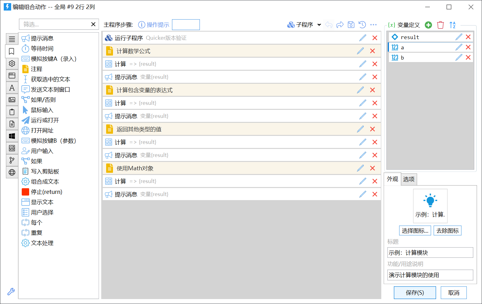

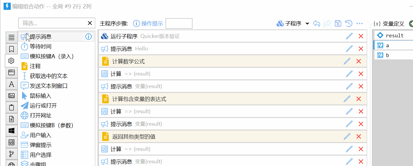

组合动作在这个窗口里编写。左中右三栏:
  • 左侧:模块工具箱
  • 中间:步骤列表(上方是运行 / 保存)
  • 右侧:变量列表;未选中变量时是动作外观
基本过程:
  1. 需要的话,先在右侧定义变量。
  2. 从工具箱把模块拖进步骤列表,设好输入和输出。
  3. 改图标和标题。
  4. 保存。

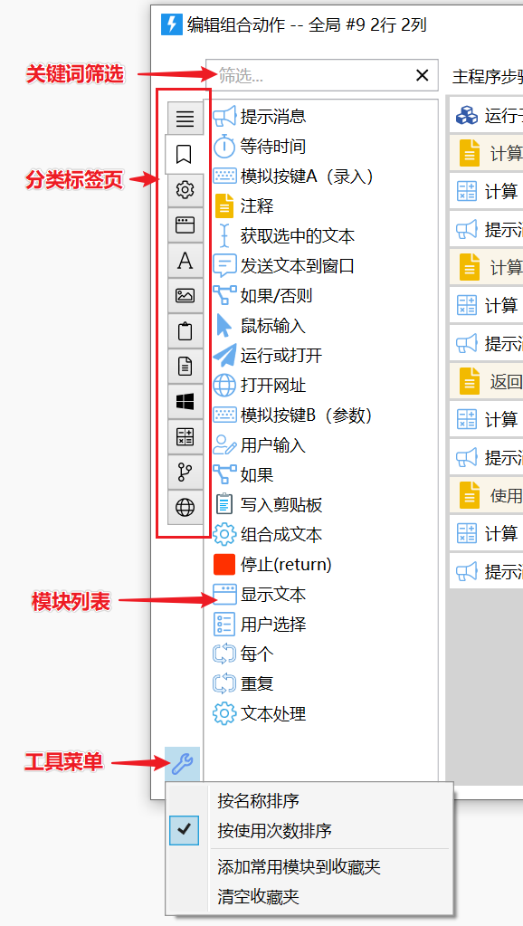

工具箱​
左侧按分类列出模块。点左侧标签切换分类(个别模块会落在多个分类里)。
  • 所有:全部模块。

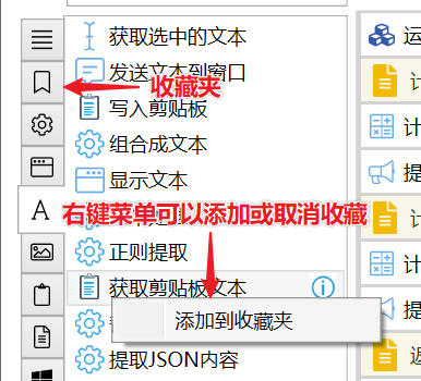

  • 收藏:自己常用的模块。收藏夹不为空时,打开编辑器会先停在这一页;否则停在「常用」。

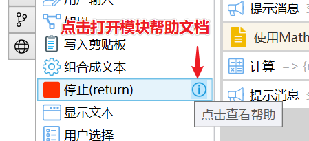

  • 鼠标停在模块上会显示说明;部分模块右侧有帮助入口。
搜索模块​
搜索框支持模块名和拼音。Ctrl+F 把焦点放到搜索框。

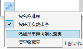

排序和收藏​

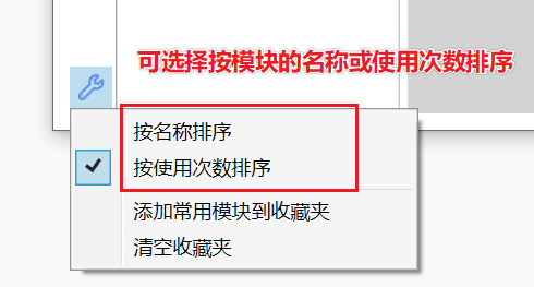

工具菜单里可以按名称或使用次数排序,也可以把常用模块扫进收藏夹,或清空收藏夹。
在模块上右键,可以添加或取消收藏单个模块。

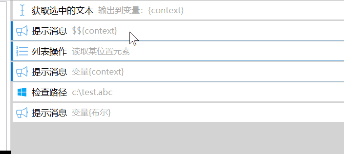

  • 从工具箱拖到列表里的目标位置。
  • 双击模块:加到列表末尾。
  • Ctrl + 拖动已有步骤:复制。
拖入过程见下(离散示意,悬停可暂停):

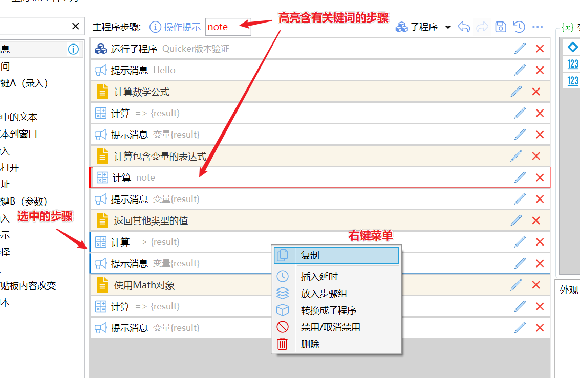

操作做法
单个点击该步骤
连续多个点第一个,按住 Shift 点最后一个
不连续多个按住 Ctrl 点要选的步骤

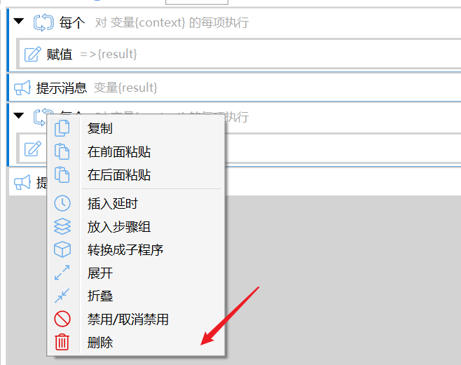

移动与复制​
  • 拖动步骤到新位置。多选时,按住其中一个选中项拖动。
  • 复制:开始拖动后按住 Ctrl,到目标位置松开。

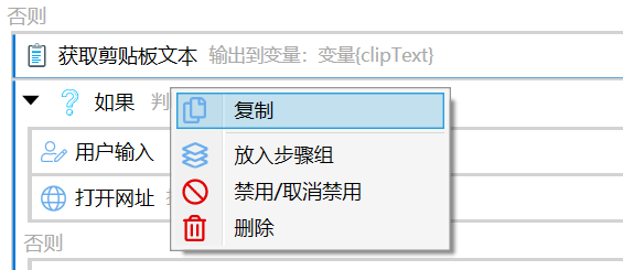

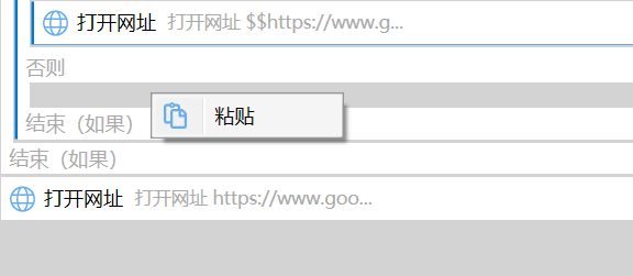

  • 也可以右键 复制(_C) / 剪切(_X),再到空白处或某一步前后粘贴。复制出的步骤可以贴到别的动作里。
编辑与删除​
  • 双击步骤,或点步骤行上的铅笔,打开参数窗。
  • 删除:点步骤上的 ×、按 Delete,或右键删除。

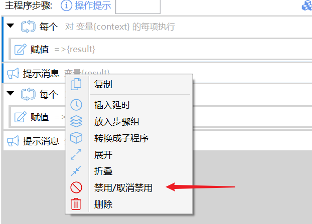

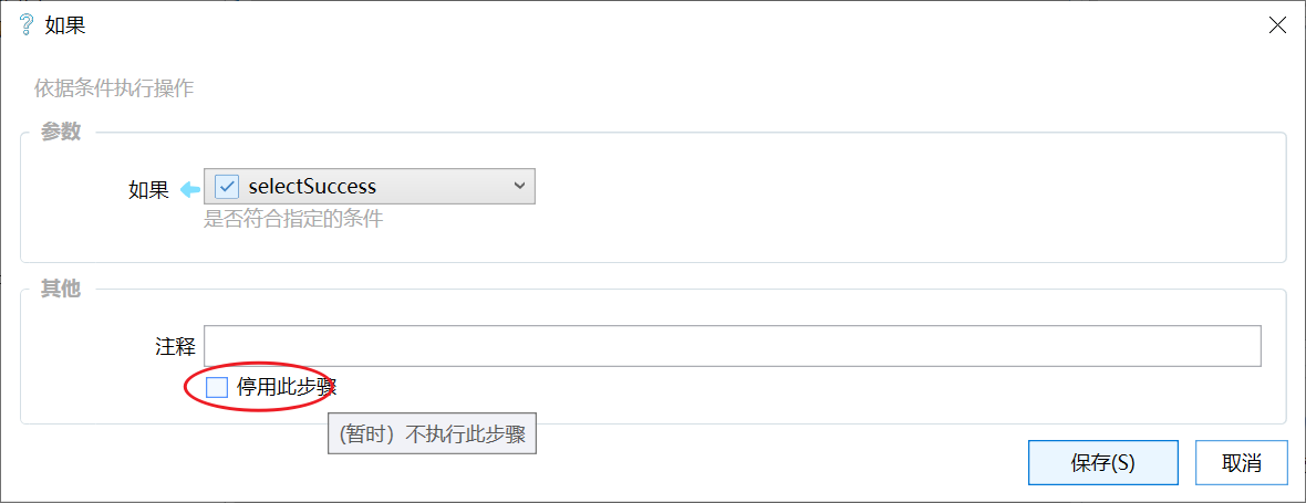

停用步骤​

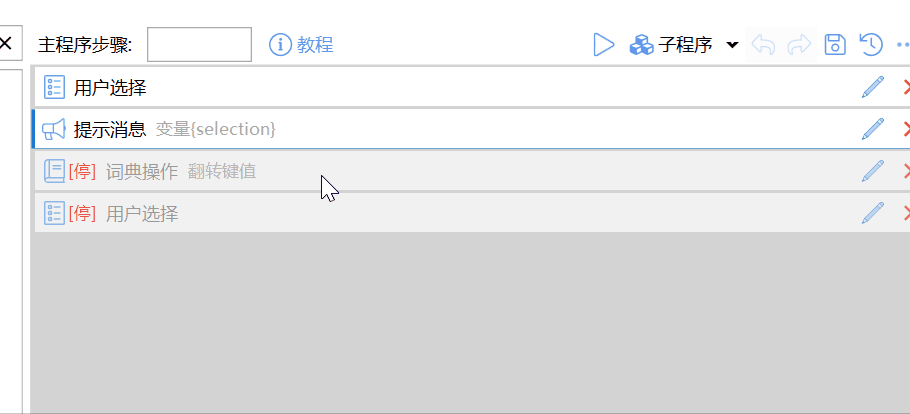

停用后运行时跳过。适合暂时不用、又不想删的步骤,或调试时屏蔽一段。
  • Alt+点击 快速切换单个步骤。
  • 参数窗勾选 停用此步骤。
  • 多选后右键 停用/取消停用(_P)。

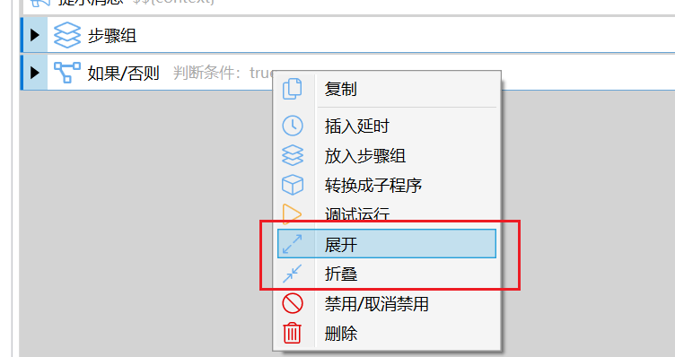

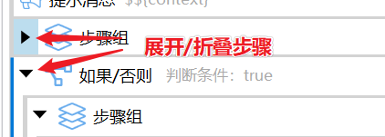

展开和折叠​

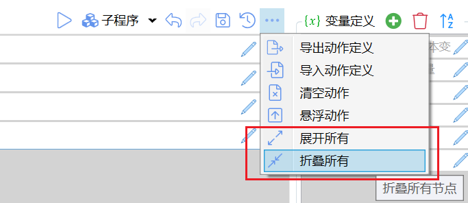

带分支或子步骤的模块,点行前箭头或按 F2 展开/折叠。多选后右键 展开 / 折叠。列表右上角菜单有 展开所有 / 折叠所有。

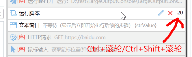

给步骤加后续延迟​

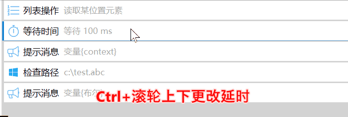

鼠标停在步骤上,Ctrl+滚轮 给「本步完成后、下一步开始前」加等待,行右侧出现毫秒数;Ctrl+Shift+滚轮 加大步进。
选中步骤后右键 插入延时(_T):选一个插在它后面;选多个插在它们中间。在等待时间步骤上 Ctrl+滚轮 调毫秒数。

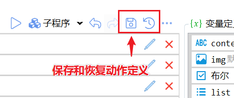

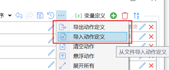

历史版本与导入导出(专业版)​
大规模改动作前,可以手动保存一版,需要时再恢复。Ctrl+S 保存当前版本。退出帐号会清掉历史。

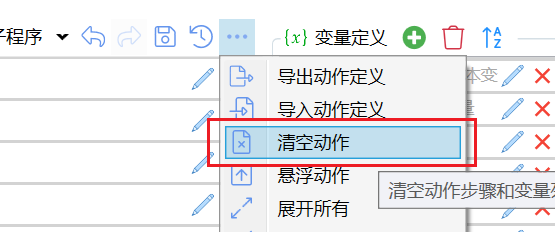

右上角菜单还有 导出动作定义 / 导入动作定义(存成本地文件),以及 清空动作(清掉当前步骤和变量,重新写)。

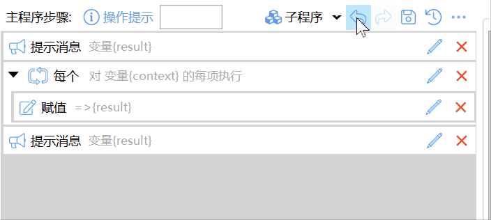

撤销和重做​
改步骤或变量后,用工具栏撤销 / 重做,或 Ctrl+Z / Ctrl+Y。连续操作见下(悬停可暂停):
保存​
点 保存 会保存并关闭窗口。按住 Ctrl 再点保存:只存不关。

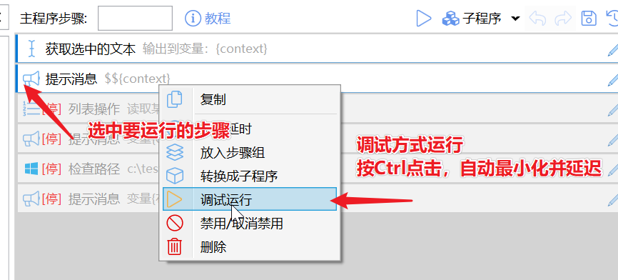

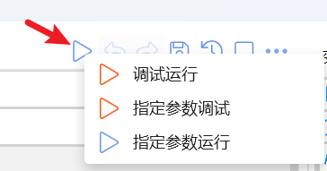

运行与调试​
中间栏工具条上的运行 / 调试按钮对应整段动作。点运行会先最小化编辑窗、再稍等几秒,方便你选中文字或切到目标窗口。
  • Ctrl+点击:立即运行,不最小化。
  • Shift+点击:调试运行(会等待并最小化)。
  • Ctrl+右键:立即调试。
  • 右键运行按钮:调试 / 指定参数调试 / 指定参数运行。
只跑一部分步骤:多选后右键 运行(_R)。按住 Ctrl 再点菜单,会最小化并延迟约 3 秒。详见 调试运行组合动作。

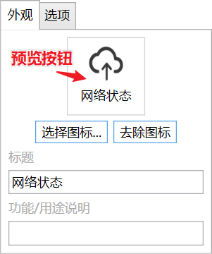

图标和外观​
未选中变量时,右侧是动作外观:标题、说明、图标。
也可以:
  • 点预览或「选择图标…」,从已上传图标或本地文件选。

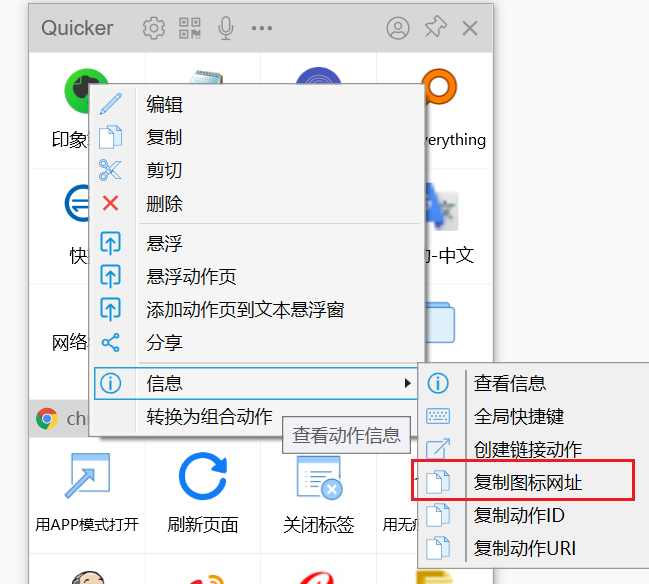

  • 在资源管理器复制图标文件,或从已有动作右键 信息 → 复制图标网址,再在预览按钮右键 粘贴图标。

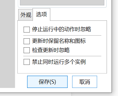

动作选项​
在外观旁边的选项里:
选项作用
停止运行中的动作时忽略用快捷键或托盘停动作时,放过当前动作。给需要长时间挂着的动作用。
更新时保留名称和图标更新分享动作时,不覆盖你改过的名字和图标。
检查更新时忽略批量更新时跳过此动作,避免本地大改被盖掉。
禁止同时运行多个实例避免同一动作叠着跑。更细的判断可用「获取系统和动作信息」。
最低版本要求此动作需要的最低 Quicker 版本。

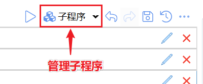

子程序和变量​
子程序树在编辑器里另有一栏,操作见 子程序。
变量列表见 变量。
