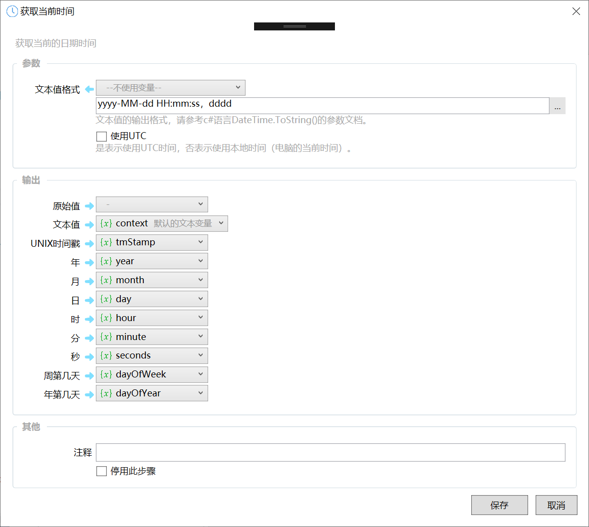

获取当前时间
在工具箱打开 获取日期时间,把 时间来源 设为 当前时间。需要文本时,在 输出文本值格式 里写格式串,结果从 文本值 输出;同时还能拆出年、月、日和 Unix 时间戳等。
使用UTC时间:关闭时用电脑本地时间;开启时用 UTC。标准 Unix 时间戳一般要开启,见模块页说明。
一条「取当前时间 → 弹出提示」的最小例子:
把时间变成文本
方式一:在「获取日期时间」里直接格式化
设好 输出文本值格式,绑定 文本值 输出即可。上面预览里的 yyyy-MM-dd HH:mm:ss, dddd 就是这种用法。完整参数见 获取日期时间。

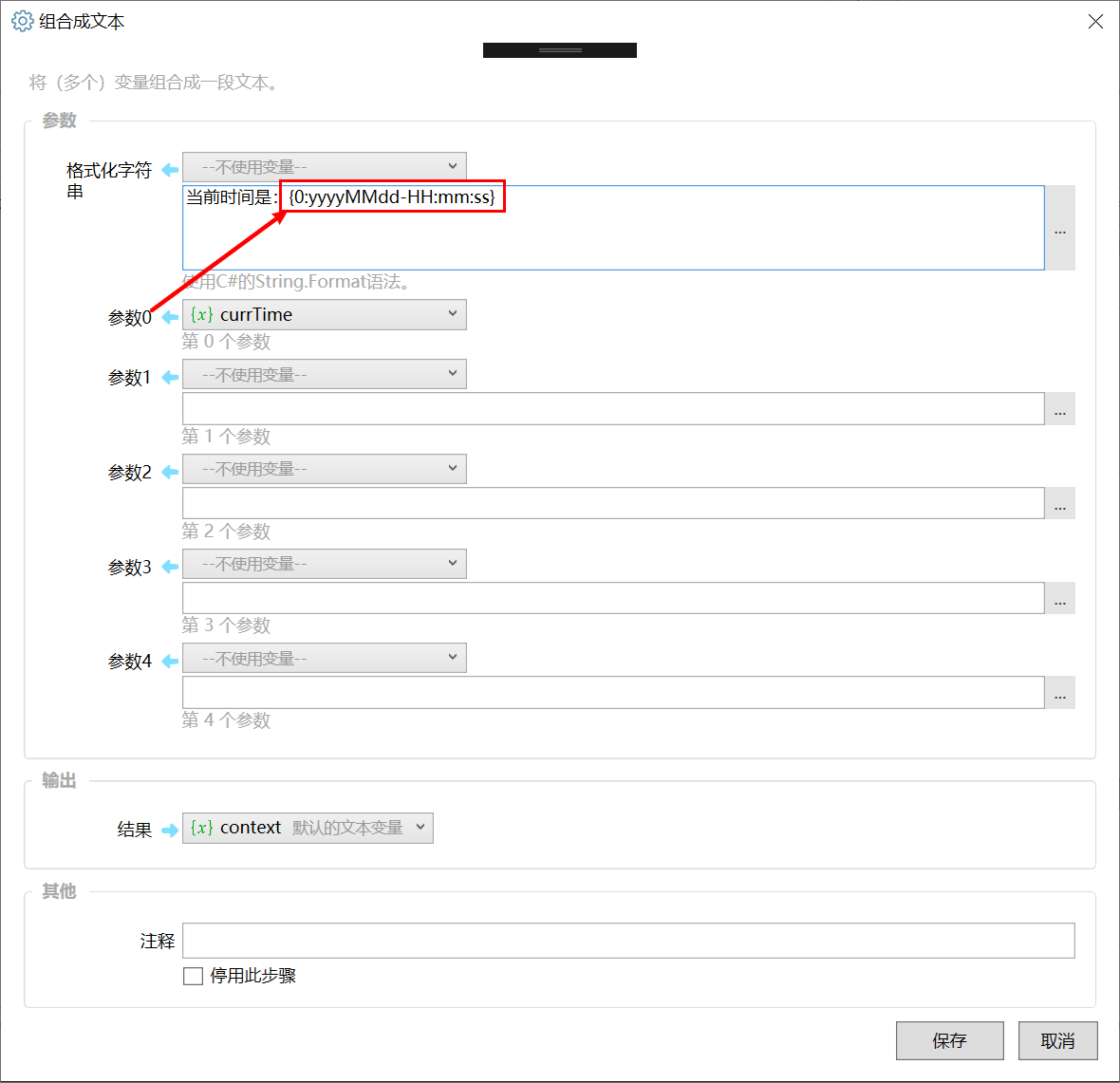

方式二:用「组合成文本」
时间已在变量里(例如 currTime),要用 C# String.Format 拼进一段话时,用 组合成文本。{0} 对应 参数0,冒号后面写日期格式:
方式三:插值
文本参数最前面写 $$,中间用 {变量名} 插入日期时间变量,会按默认格式转成文本。写法见 文本插值。表达式里也可以写 {DateTime.Now.ToString("yyyy-MM-dd")=}。
