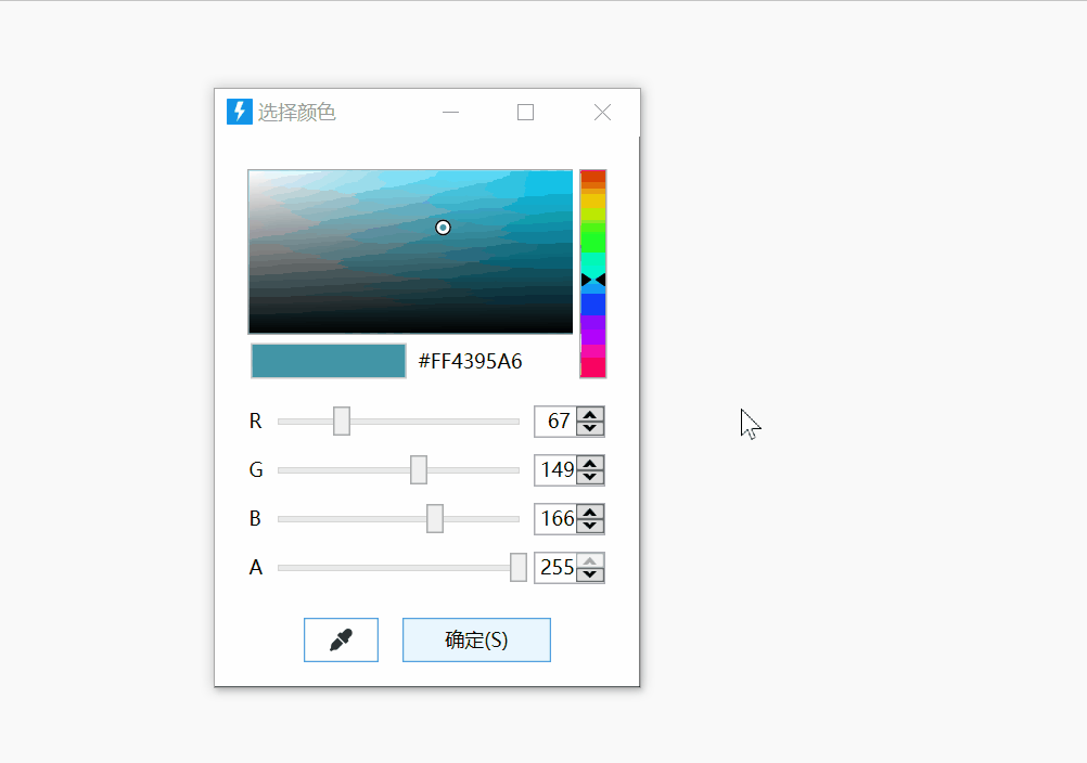

编辑/选择颜色​
弹出颜色选择窗口,并预先选中当前颜色。可在窗口里调色,或用吸管从别处取色。
编辑或选择颜色操作
2.1.27 起,允许空颜色时,也可以通过 RGB 滑块或增减按钮生成颜色。

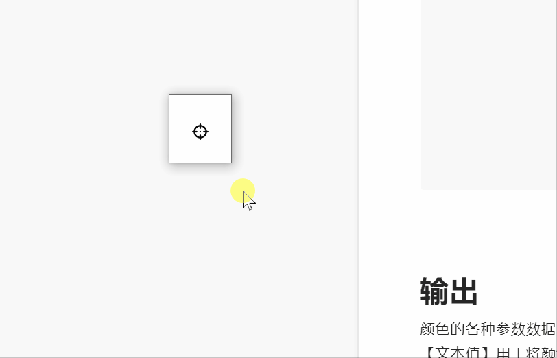

从屏幕选择颜色​
显示一个小方框,按下后开始从屏幕上选颜色。
从屏幕选择颜色
