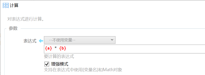

表达式:要计算的公式。
增强模式:开启后支持在表达式里使用 {变量名} 和 C# 的 Math。默认关闭。

增强模式
语法与通用 表达式 相同。前面不必写 $=;如果写了,会先算一遍,再把结果当成表达式算第二遍。
限制与排障
普通模式不认 {变量名},要把变量嵌进去请用插值 $$,或打开增强模式。增强模式里再写 $= 会解析两遍,结果往往不是你想要的。公式非法时步骤失败,可看 是否成功。
