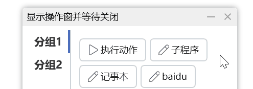

操作类型:
  • 显示操作窗:弹出后继续后面的步骤。
  • 显示操作窗并等待关闭:等到关掉再继续;可返回点中的关闭按钮数据。
  • 关闭操作窗:按 窗口标识 关掉已打开的操作窗。
  • 切换展开状态:按标识在展开 / 折叠之间切换。
  • 获取操作窗状态:按标识返回是否展开、是否可见、窗口句柄等。

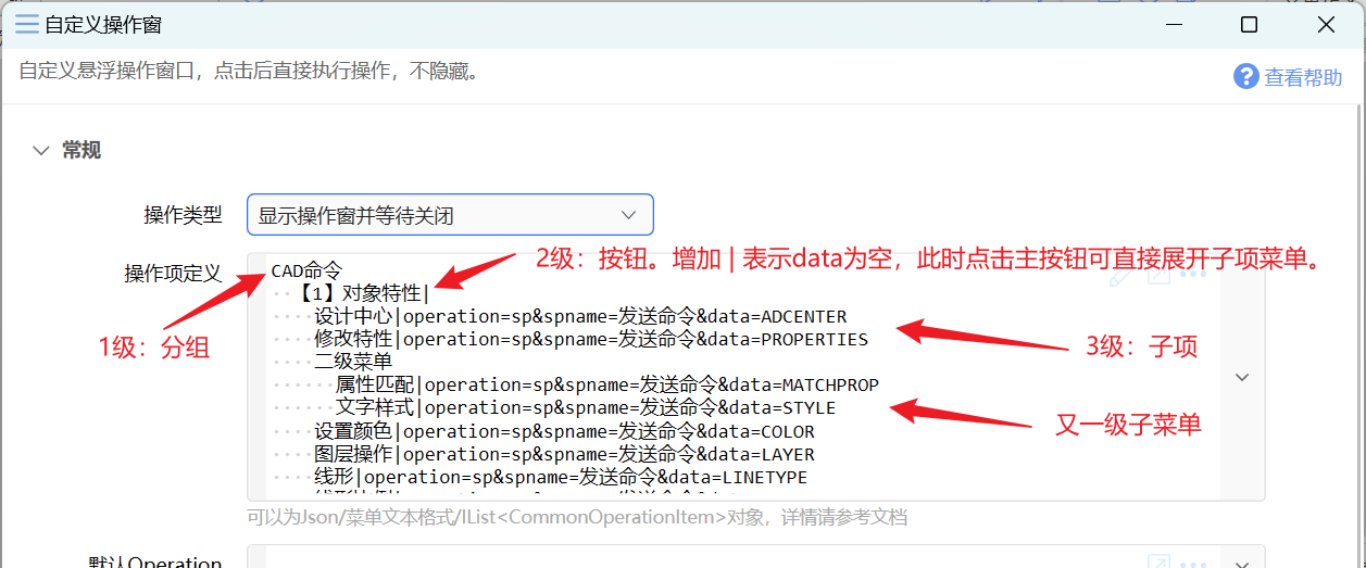

操作项定义​
操作项定义:窗上按钮及其行为。格式大体与 显示菜单 的菜单数据相同,差别:
  • 不支持分隔符。
  • 「显示操作窗并等待关闭」时,可用 operation=close&data=返回值 做关闭按钮,并把 data 写到 选择的操作项数据。
  • 可用 operation=sp&spname=子程序名称 调本动作里的子程序,见 调用子程序。

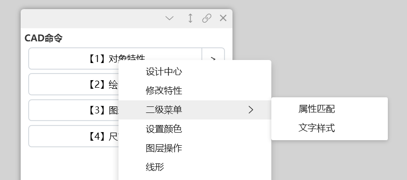

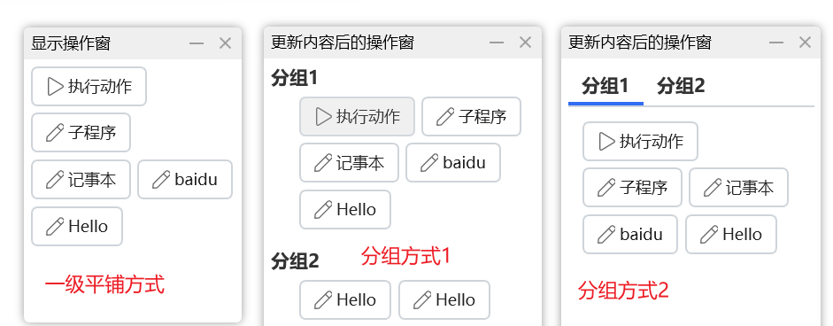

  • 最多一级子项。常见两种写法:(1)全部平铺;(2)首层带子项,首层当分组(可选多种分组方式)。

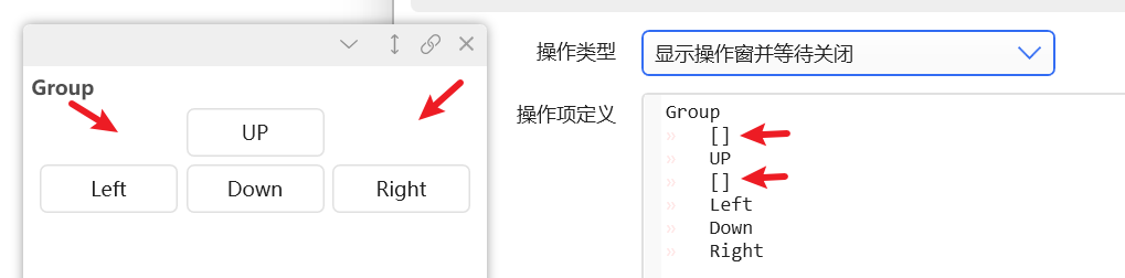

标题写成 [] 可做占位,跳过某些格子以便排版(1.39.42+)。
缩进格式的子项​
生成效果如下。按钮本身不做事时,标题后加 | 或 |operation=&data= 表示空操作,点主按钮会展开子项。
  • 多行 / 多列分组时,分组标题写 __(两个下划线)可隐藏标题、少留白。
  • 右侧展开子项的 [>] 按钮:

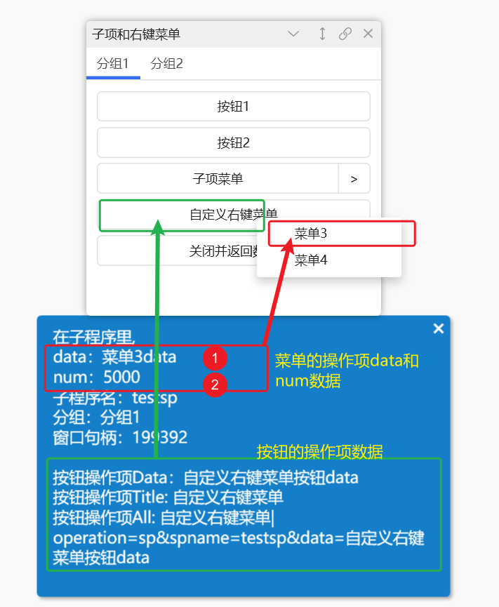

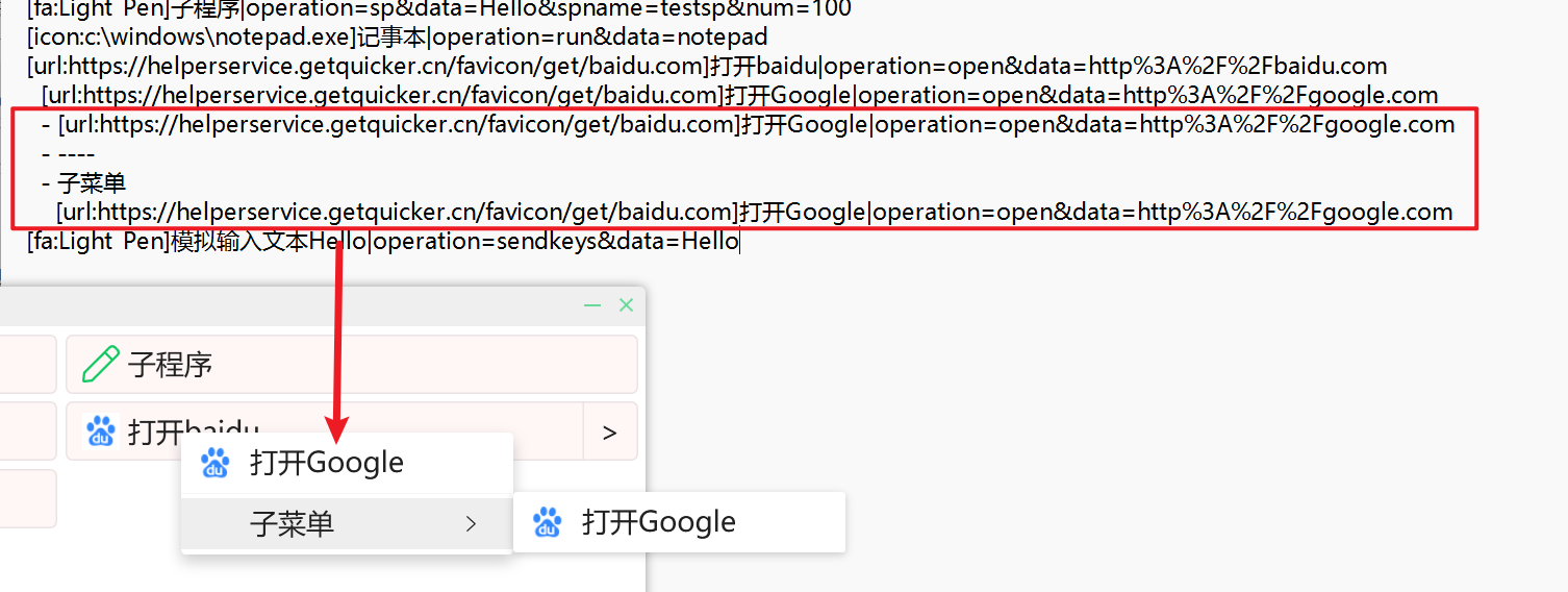

默认的按钮右键菜单​
多数按钮右键菜单相同时,在步骤里填 默认的按钮右键菜单(v1.39.32)。菜单 operation=sp 时,按钮信息会通过子程序输入变量传入。
缩进格式里,在按钮下再缩进一级,用 - (短横线加空格)开始写 Menu。菜单的子菜单不必再加 -。右键菜单要比按钮本身多缩进一级。
[fa:Light_Play]执行动作|operation=action&data=Hello&action=自定义操作窗示例
[fa:Light_Pen]子程序|operation=sp&data=Hello&spname=testsp&num=100
[icon:c:\windows\notepad.exe]记事本|operation=run&data=notepad
[url:https://helperservice.getquicker.cn/favicon/get/baidu.com]打开baidu|operation=open&data=http%3A%2F%2Fbaidu.com
[url:https://helperservice.getquicker.cn/favicon/get/baidu.com]打开Google|operation=open&data=http%3A%2F%2Fgoogle.com
- [url:https://helperservice.getquicker.cn/favicon/get/baidu.com]打开Google|operation=open&data=http%3A%2F%2Fgoogle.com
- 子菜单
[fa:Light_Pen]模拟输入文本Hello|operation=sendkeys&data=Hello
对应的右键菜单:
右键要点一下就执行(1.39.33):有且仅有一个右键项,且标题为 =。
父操作项
- =|operation=xxxx......
也可在默认右键菜单里写:=|operation=xxx&data=xxxx

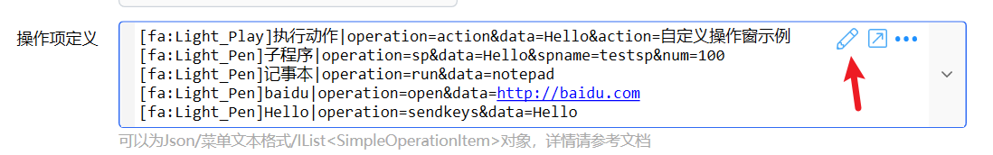

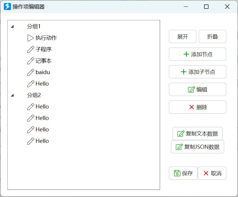

操作项编辑器​
注意:
  • 打开编辑器可能清掉原始注释,也可能改掉格式;2.2.24 起保存会尽量保留按钮右键菜单(Menu)等字段,并在文本无法无损表达时提示改存 JSON。
  • 开启插值或表达式时不能用。只支持编辑缩进格式或 JSON。
点参数框右侧编辑按钮打开编辑器,改完保存即可。2.2.24 起,编辑单个操作项时按操作类型只显示相关字段;路径类字段可选择文件;多行脚本更便于编辑。

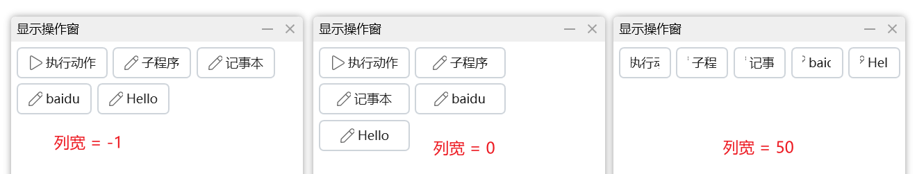

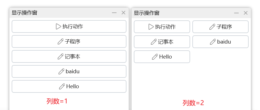

列数 / 列宽:
列数大于 0 时按固定列数排列,宽度固定。此时列宽应设为 0 或 -1。
列数为 0 时自动折行,再看列宽:
  • -1:每个按钮按内容定宽
  • 0:所有按钮等宽,按内容最多的那个定
  • 大于 0:固定宽度

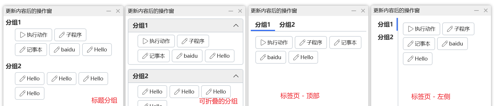

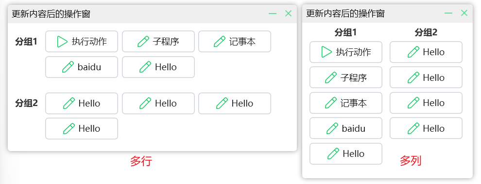

分组方式:一级节点含子项时,一级当分组、二级当按钮。可选标题分组、可折叠的分组、标签页(上 / 左 / 右 / 下)、多行、多列、不分组。
选择标签分组:标签页分组时,打开时切到指定标签。留空则默认(通常是上次关掉时的标签)。

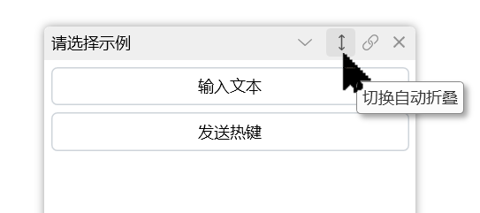

自动折叠:开启、关闭,或禁用此功能。开启后鼠标离开会收到只剩标题栏;禁用会去掉窗上的折叠按钮。

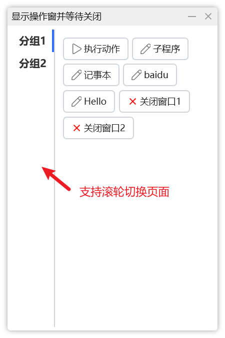

切换分组:点标签,或在标签标题区滚轮。

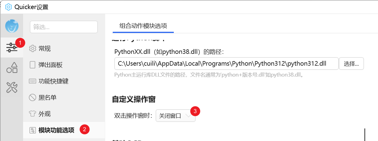

  • 设置里开启后,可双击关闭

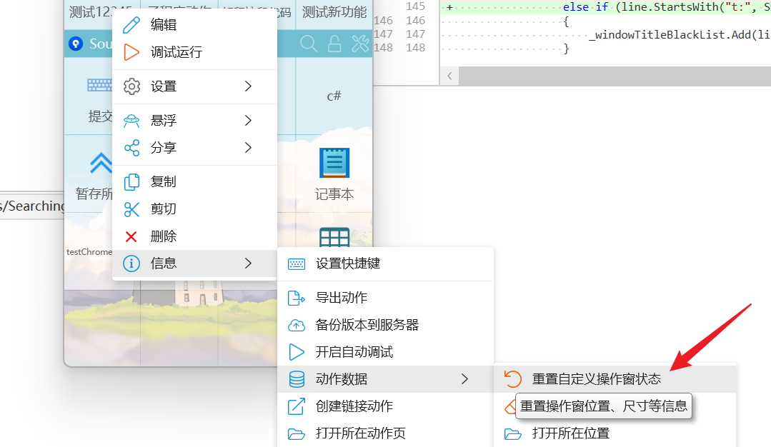

重置位置:操作窗跑到屏幕外(例如副屏断开)时,用右键菜单重置状态(1.40.34+)。

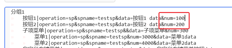

调用子程序并传递参数​
按钮本身或按钮菜单都可用 operation=sp。文本格式:[图标]标题(提示内容)|operation=sp&spname=子程序名&data=data数据&其他参数.....。

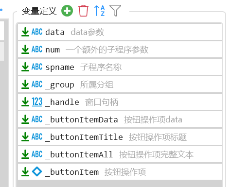

会传给子程序:
  • data:点中的按钮、子菜单或右键项的 data。

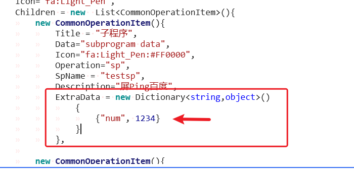

  • num:示例里的自定义输入。要额外传参时,给子程序加输入变量,再在操作项里写同名参数:
    或:
  • spname:子程序名称。
  • _group:当前分组名称。
  • _groupData:当前分组条目的 data(1.43.55+)。
  • _handle:操作窗的窗口句柄(不是窗口标识,每次创建由 Windows 分配)。
  • _buttonItemData:点子项或右键时,对应主按钮的 data。下图是点「菜单3」时的对应关系:
  • _buttonItemTitle:主按钮标题。
  • _buttonItemAll:缩进格式时,对应的原始文本。
  • _buttonItem:主按钮的 CommonOperationItem 对象。

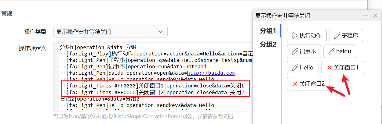

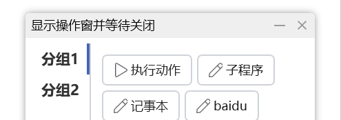

显示操作窗并等待关闭​
显示后等到关掉再继续。可用 operation=close 做关闭按钮,并用 data 带返回值。
点这两个按钮关掉时,选择的操作项数据 分别是 关闭1 / 关闭2。
点右上角关闭或双击空白关掉,本步会失败。要继续跑,请关掉 失败后停止。

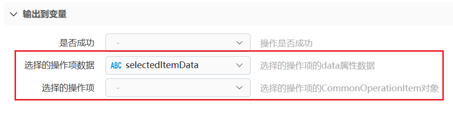

  • 选择的操作项数据 / 选择的操作项:仅「显示操作窗并等待关闭」,点关闭类按钮时返回。

操作窗跑出屏幕时,用窗口右键「重置」状态。
