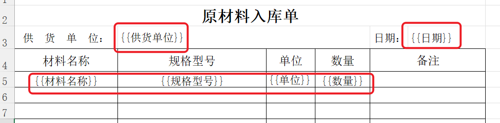

批量模板替换​
将表格中的模板字段替换为实际的值。
用于根据汇总表及模板表批量生成Excel文件。实际的使用过程大概为:对于汇总表中的每行数据,创建一个模板文件的副本。将该行数据的每一列填充的副本文件的模板字段中。
输入参数
工作表对象:要填充数据的工作表对象。
替换数据词典:词典格式的数据,键为模板文件中的字段名,值为要实际填充的内容。
占位符前后缀:在模板文件中,使用类似于 {{字段名}}的形式定义要填充的位置。我们称 {{字段名}}为占位符,其中{{便是占位符的前缀,}}便是占位符的后缀。可以根据需要自定义占位符的前后缀,避免它和文档中的其它内容有冲突。定义式分两行填写,第一行填写前缀,第二行填写后缀。
