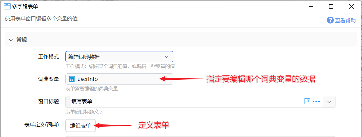

  • 编辑词典数据(1.34.5+):改词典变量里已有键的值。词典里要先有这些键。

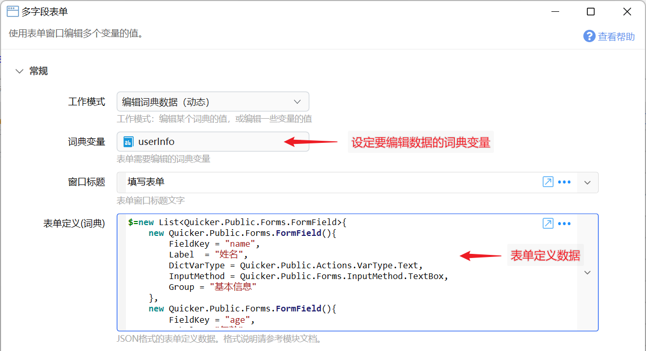

  • 编辑词典数据(动态):运行时用 JSON 或表达式生成表单定义。词典里同样要先有这些键。
词典变量:仅词典两种模式。要编辑的词典类型变量。
窗口标题:标题栏文字,默认「填写表单」。
表单定义 / 表单定义(词典):点「编辑表单」打开设计器。变量模式用 表单定义;词典模式用 表单定义(词典);动态模式用 JSON,见 动态表单定义。

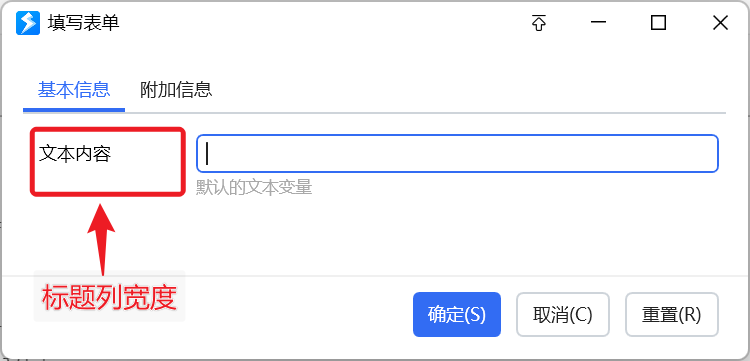

标题列宽度:左侧标题区宽度(逻辑像素),默认 100。负值如 -200 表示自适应,最大 200。

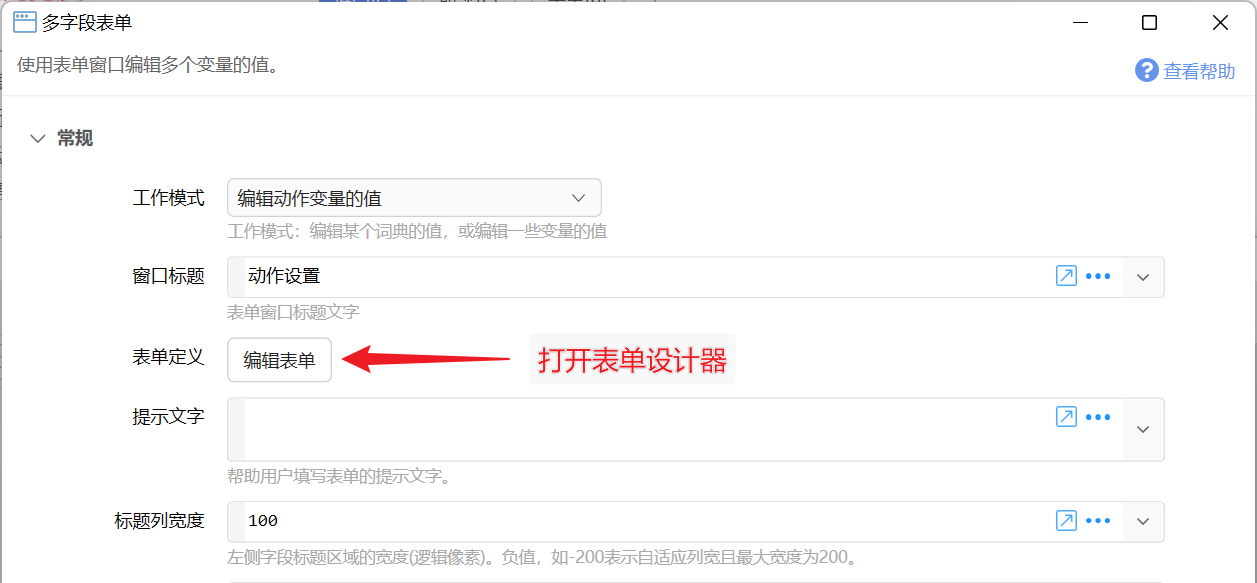

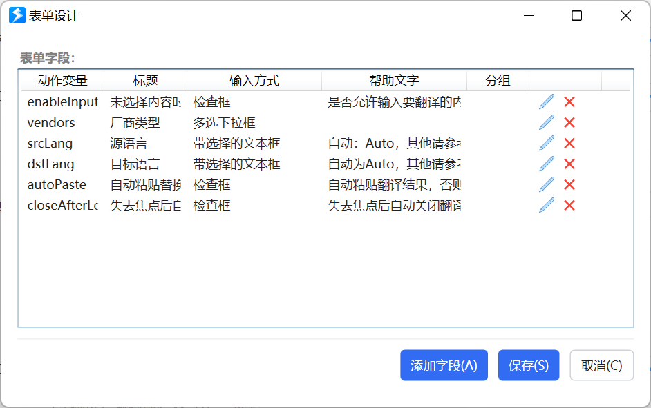

设计表单​
在步骤里点「编辑表单」,打开表单设计器,设定要改哪些变量(或词典键)、输入方式和校验。

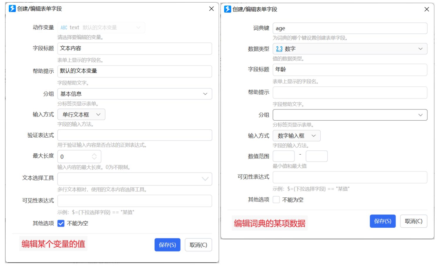

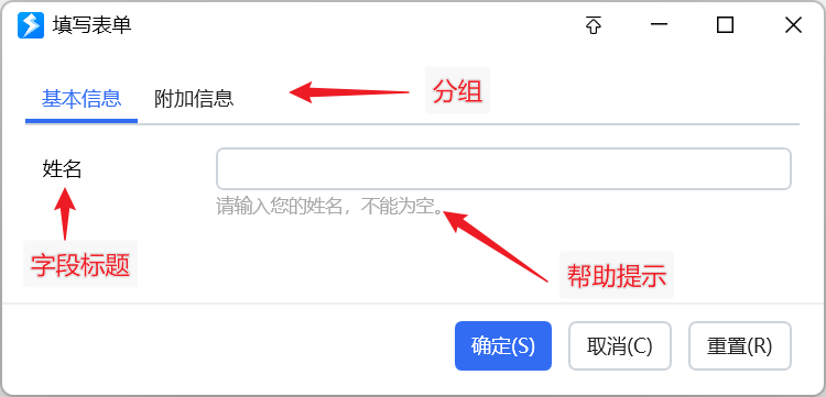

点「添加字段」新增一行:
动作变量:变量模式时,要编辑的变量名。
词典的键名:词典模式时,要编辑的键。
数据类型:词典模式时,该键的类型。例如用户信息词典里「姓名」是文本、「年龄」是数字。

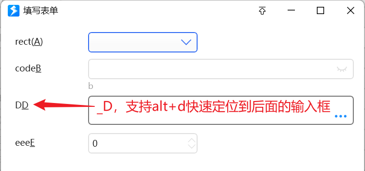

字段标题:左侧名称。标题里写 _字母 可设定位快捷键,如 _A 对应 Alt+A。
帮助提示:输入框下方说明。

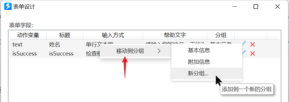

分组:字段多时按逻辑分组。可在列表里多选,再用右键改分组。
输入方式:用哪种控件改值。
验证表达式:文本框的校验规则,统一在同一输入框中设置。默认按正则表达式处理;以 $= 前缀表示表达式校验(2.2.14 起不再用「勾选使用表达式校验」),并获得表达式补全。历史上以 $= 开头的正则会被当成表达式。离开字段时会显示校验错误;重置或改为合法值后提示会清除。
单选按钮列表:2.2.13 起可把候选项直接显示为单选按钮。扩展设置可用 radio_direction:horizontal 改为横向排列,或用 radio_columns:3 指定每行列数(1–12);不设置时自动换行。2.2.15 起,单选列表与字段标题的对齐已修复。
多选列表已选标签图标​
2.2.22 起,多选下拉(多选列表)里已经选中的标签会与下拉项一样显示选项图标,而不只显示文字名称。选项本身未配置图标时,标签仍只显示名称。
最大长度:最多允许的字符数。
数值范围:可选的最小 / 最大值。
文本选择工具:输入框右侧的快捷选择按钮。

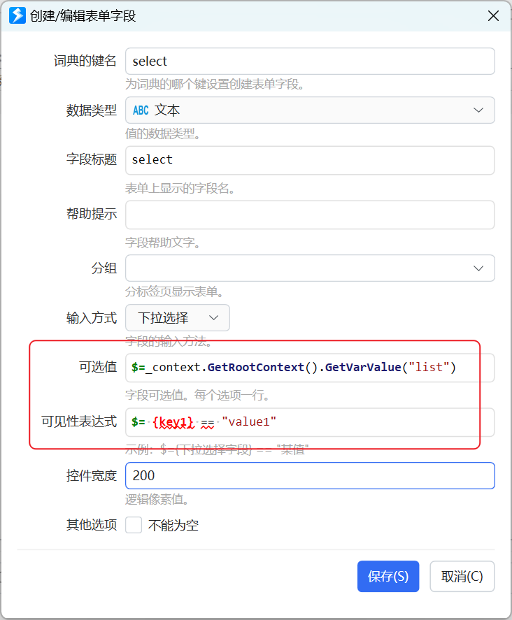

可见性表达式:根据其它「检查框」「下拉框」字段决定本字段是否显示。
  • 变量模式:可用本程序或子程序的其它变量:
    $= {铃声模式变量} == "自定义"
  • 词典模式:把其它词典键当变量:
    $= {铃声模式}.ToString()=="自定义"

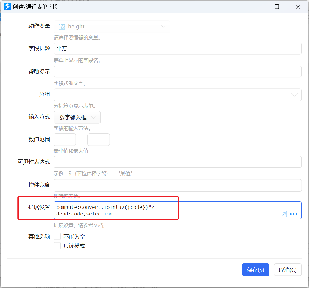

扩展设置:控制控件行为。2.2.14 起,常用扩展选项可直接在结构化界面编辑;仍可通过高级入口编辑原始扩展设置(每行一条指令)。
  • 可配合 自定义文本选择工具
  • refresh_items:刷新选择类控件的可选值
  • refresh_help:刷新字段帮助提示
  • height:80:多行文本框初始高度(1.43.2+)
  • depd:变量名1,变量名2...:按其它字段重算本字段时,声明依赖
  • compute:表达式:按其它字段自动计算本字段
  • notify_on_change:多行文本框每次改内容就刷新表单,不必等失焦(1.43.3+)

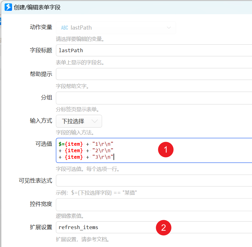

动态生成下拉框选项​
选择类字段的可选值可用表达式或插值生成。其它字段变化后要更新选项,在扩展设置里加 refresh_items。
2.3.36 起,某个字段的动态选项刷新表达式出错时,会在该字段提示错误,并保留可用的旧选项和当前输入,继续处理其它字段;可悬停查看详情。修正依赖值后再触发刷新,不必因为一个字段失败而重填整张表单。
按其它字段自动计算​
在扩展设置加 compute:表达式,表达式里可引用其它字段。默认任意字段一改就会重算。若 B、C 都按 A 计算,用户改 B 时 C 也会被覆盖。
加一行 depd:变量名1,变量名2... 可限制依赖。例如 B、C 都写 depd:A,改 B 就不会重算 C(1.42.34+)。

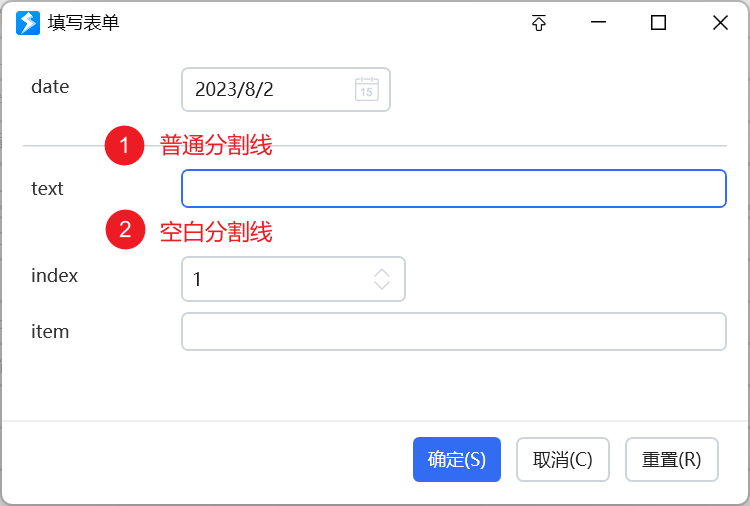

分割线​

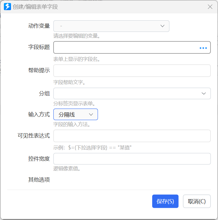

不选动作变量时,输入方式可选「分割线」,用来在视觉上分组。
可给分割线设标题。1.38.38+ 把标题设为 [],只留空白行、不画横线。

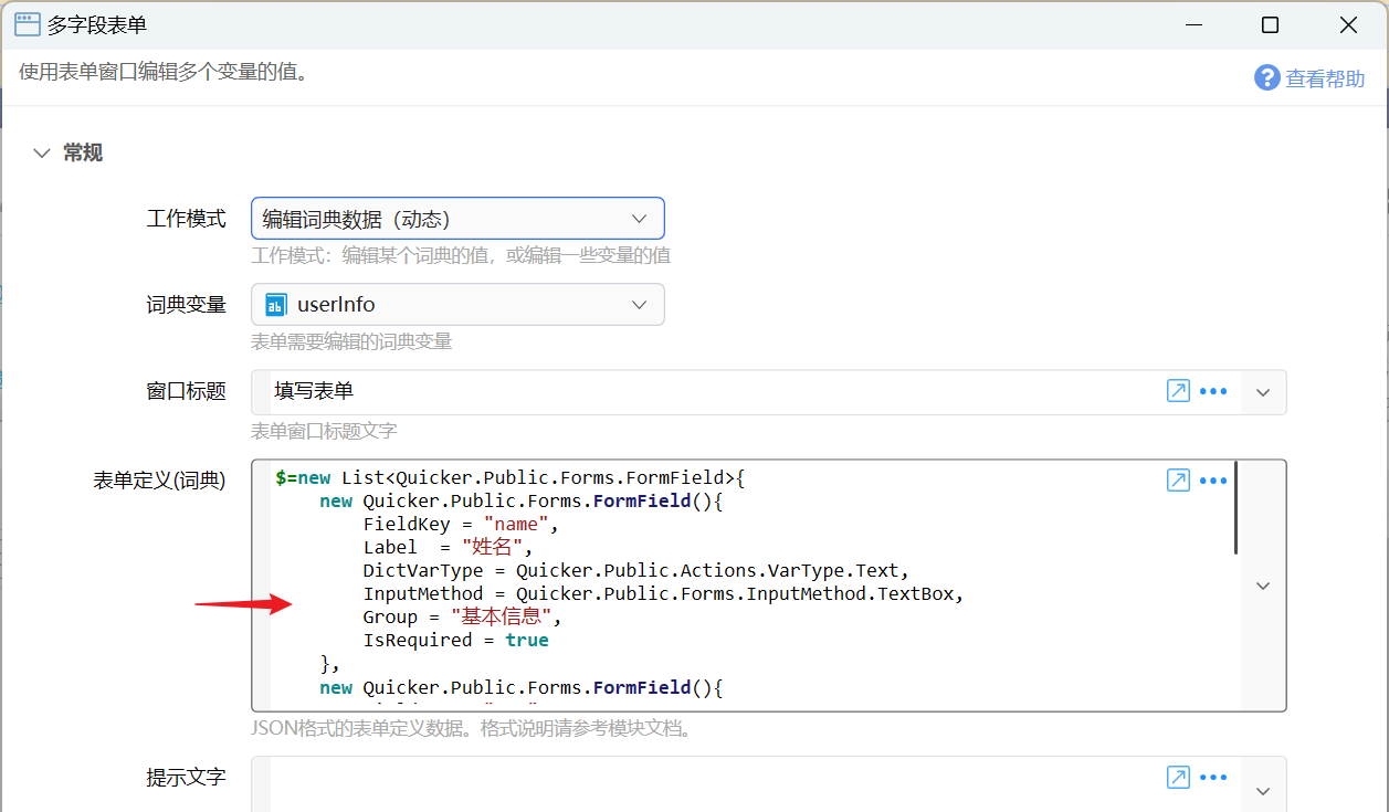

动态表单定义数据​
表单定义(词典) 在动态模式里填 Quicker.Public.Forms.FormField 列表的 JSON。也可以用表达式直接返回该对象列表,会自动转成 JSON。
动态表单事先不能做完整校验,需要自己保证数据合法,并且词典值类型和输入方式匹配。
FormField 定义:

编辑词典时,可见性表达式里可把其它键当变量:
$= {key1} == "value1"
编辑器可能画波浪线,忽略即可。要访问动作本身的变量:
$= _context.GetRootContext().GetVarValue("变量名")
