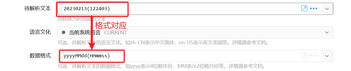

从文本转换
待解析文本:要从中解析时间的文本。
语言文化:解析其它语言的时间文本时使用。与语言无关的值(如 2023-12-13 22:22:00)保持默认即可。
数据格式:特定格式时填写,如 yyyy 表示 4 位年、MM 表示 2 位月。待解析文本与数据格式必须一一对应。

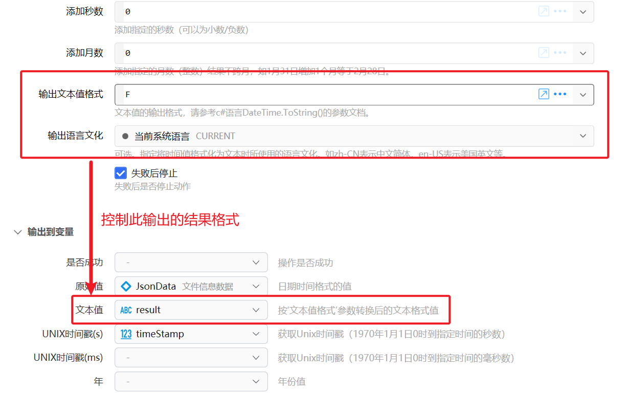

输出文本格式
不需要 文本值 时可忽略。
输出文本值格式:控制 文本值 的格式,见 C# DateTime.ToString。例如 yyyy-MM-dd HH:mm:ss → 2020-06-16 10:38:32。默认即此格式。
输出语言文化:输出其它语言的时间文本时设定。

输出
- 是否成功
- 时间值:日期时间类型的结果。
- 文本值:按 输出文本值格式 转成的文本。
- UNIX时间戳(s) / UNIX时间戳(ms):此处不考虑原始值是本地还是 UTC。
- 年 / 月 / 日 / 时 / 分 / 秒

从文本转换失败时,核对 语言文化 和 数据格式 是否与原文一致。时间戳单位要和「秒 / 毫秒」操作对应。1.36.33+ 才有输入格式/语言、输出语言等参数。
