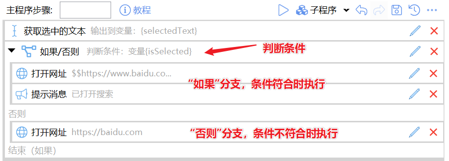

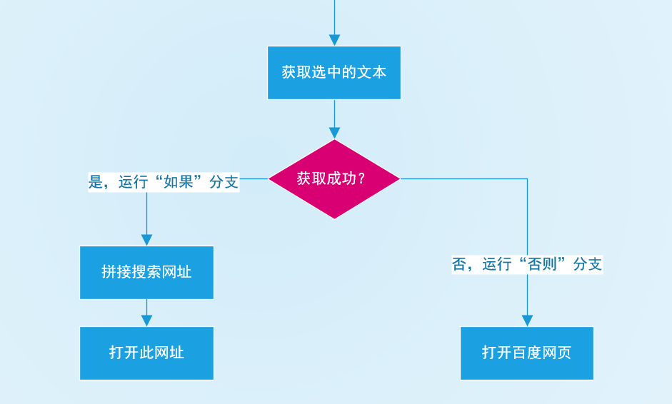

常见场景:用百度搜选中文字时,成功取到文本就搜这段文字,否则打开百度首页。
获取选中的文本
获取成功?
是
拼接搜索网址
打开搜索页
否
打开百度首页

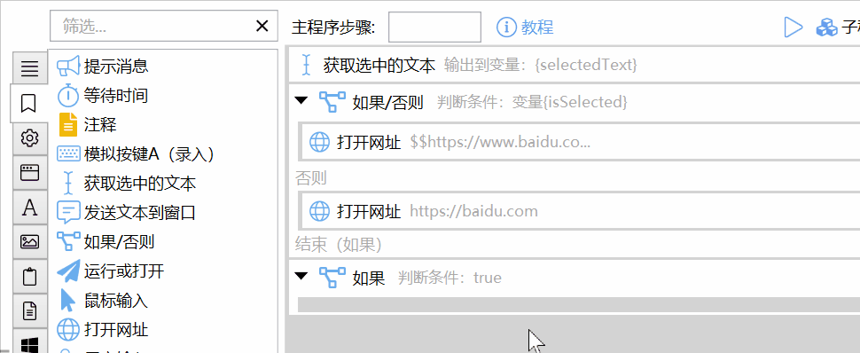

用步骤写出来是这样(判断条件用 获取选中的文本 的 是否成功):

Quicker 提供两个模块:
- 如果:只有一个分支。条件成立就执行组内步骤,不成立就跳过。
- 如果/否则:两个分支。成立走第一组,不成立走第二组。
「如果/否则」覆盖了「如果」的能力。单独提供「如果」,主要是少占步骤列表空间。两个模块可以在步骤列表里右键互转:

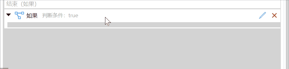

将步骤添加到分支
从模块工具箱拖到「如果」或「否则」分支的槽里松开。悬停可暂停演示。

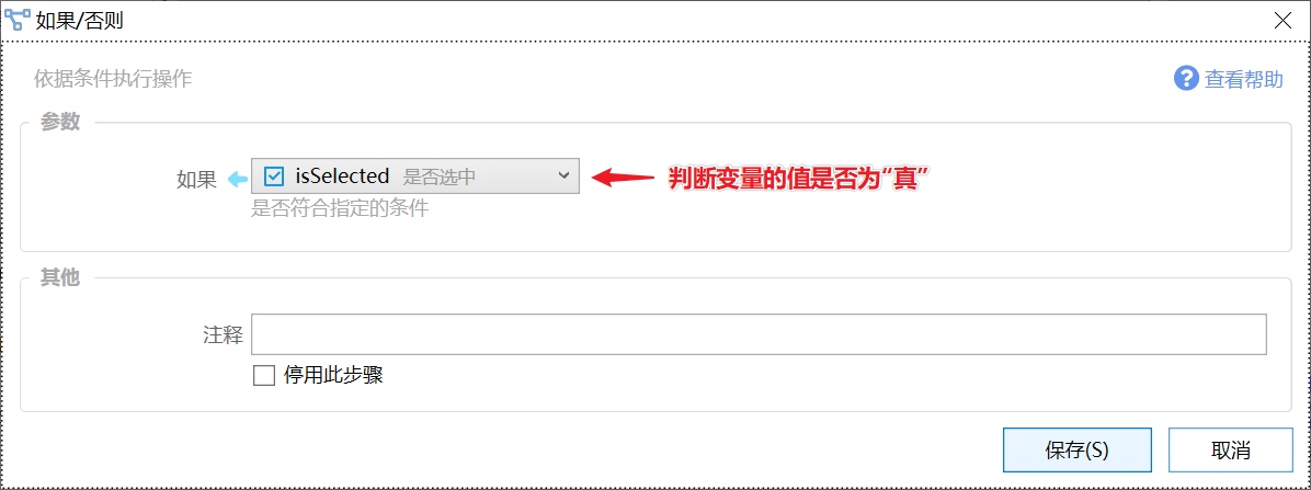

参数说明
如果:要判断的条件。可以选布尔变量,或以 $= 开头写表达式。值为真时走「如果」分支。
用变量指定
在 如果 里直接选布尔变量。这些值通常来自其它模块的输出,例如 获取选中的文本 的 是否成功。

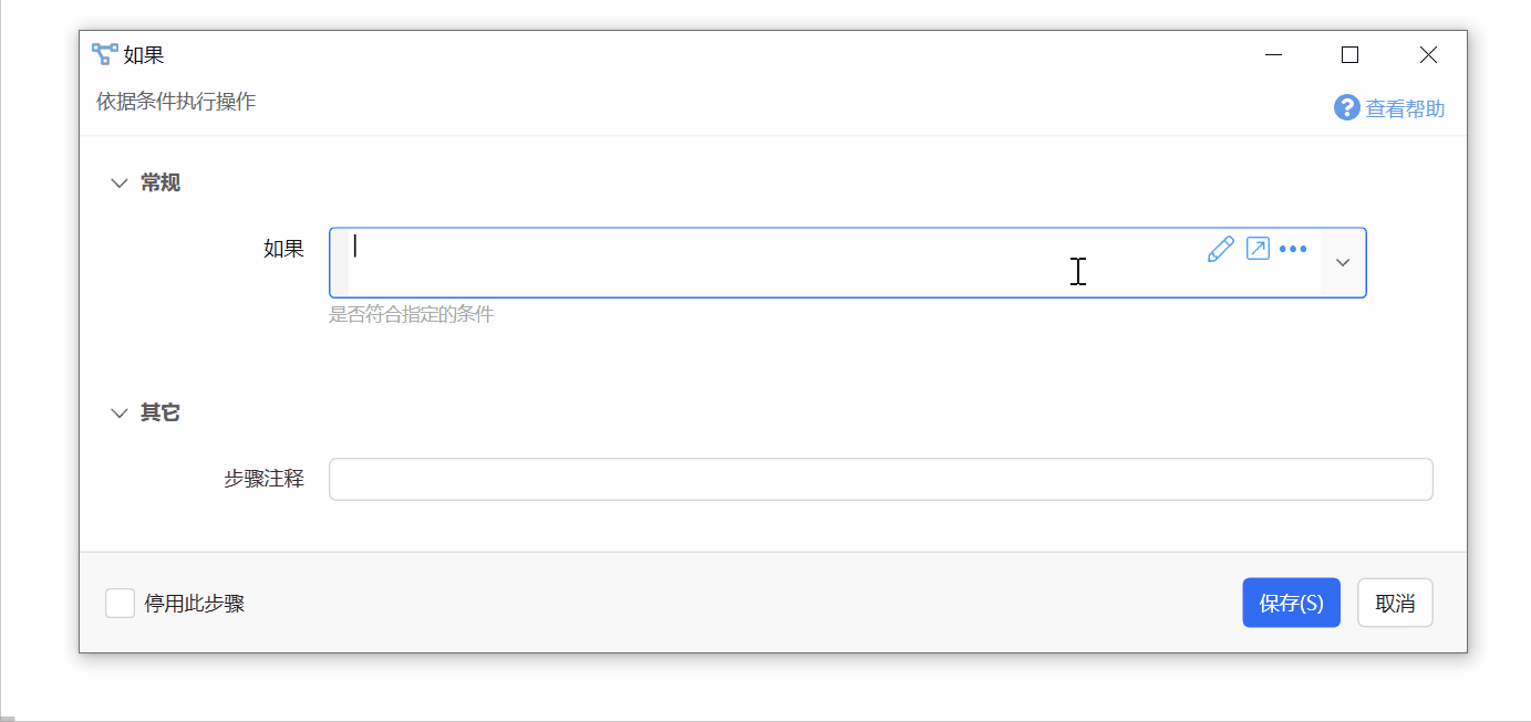

用表达式指定
在参数框里以 $= 开头写判断条件。更完整的写法见 表达式。
布尔表达式助手
需要写表达式时,可点输入框后面的铅笔图标,打开布尔表达式助手。

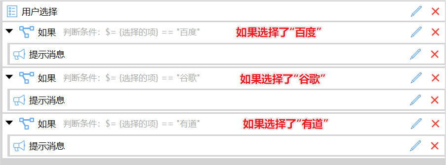

类似 switch
按一个变量的不同取值分别执行时,可以用多个连续的「如果」。每个模块负责一个取值。

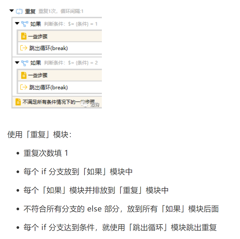

类似 else if
@治钧分享的方法:用「重复 1 次」包住多个「如果」。命中后用 跳出循环 离开,最后一组相当于 else。
要点:
- 重复次数填
1。 - 每个分支放进一个「如果」模块。
- 这些「如果」并排放进「重复」里。
- 所有「如果」后面放 else 部分;前面分支命中并
break后不会跑到这里。 - 每个分支命中后用「跳出循环」离开「重复」。

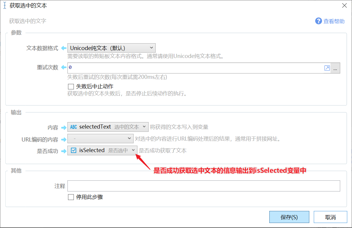

$=开头,否则会当成普通文本。 - 空结果不一定等于失败。例如获取选中文本失败时,把 是否成功 交给本模块判断。
- 「获取选中的文本」默认失败后中止动作;要走到「否则」分支时,请关掉该步骤的 失败后停止。
