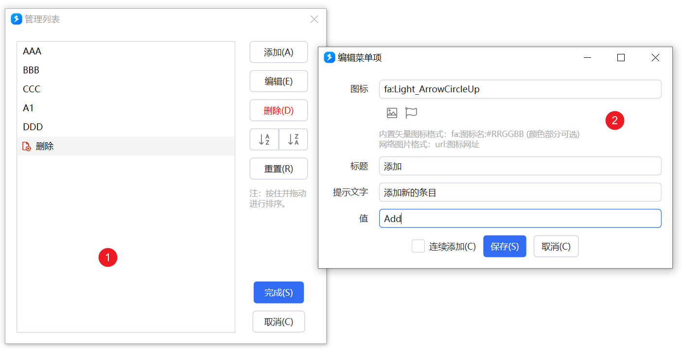

添加:点右侧「添加」。
  • 选中了某一项:新项加在它后面。
  • 没有选中:加到末尾。

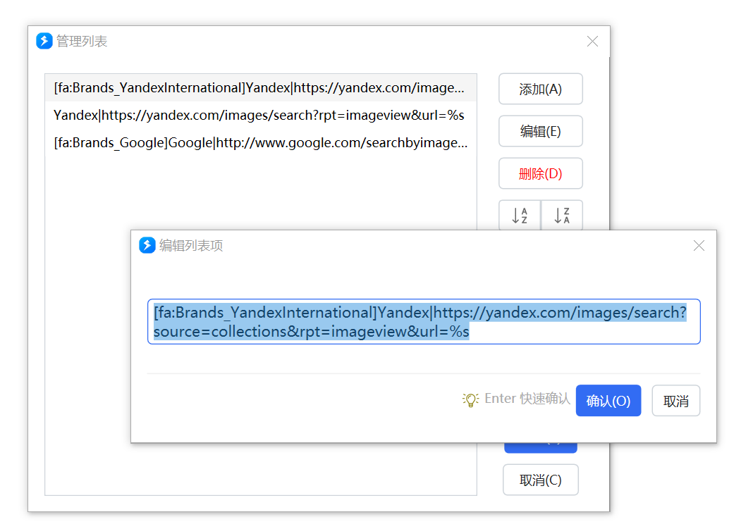

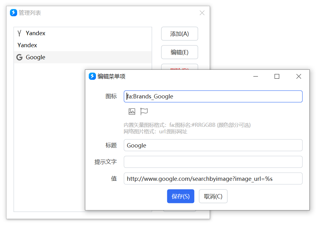

  • 未指定自定义添加子程序且开启 解析菜单数据 时,添加会打开「编辑菜单项」窗口,可生成带图标的 菜单数据项。窗口里可以勾选「连续添加」。
编辑:选中后点「编辑」,或双击该项。
删除:选中后点「删除」。按 Ctrl 或 Shift 可多选。
排序:按住项拖到新位置。也可点右侧「A-Z」「Z-A」按字母序或倒序。
重置:恢复到打开窗口时的内容。

解析菜单数据:是否把 [fa:Solid_Pen:#FF0000]文字标题(提示文字内容)|值 当成菜单项。开启后列表显示图标和标题,未指定自定义子程序时使用「编辑菜单项」窗口。
关闭时按普通文本管理,未指定自定义子程序时使用文本框编辑。
分隔符:菜单项外观和值之间的分隔符,默认 |。
