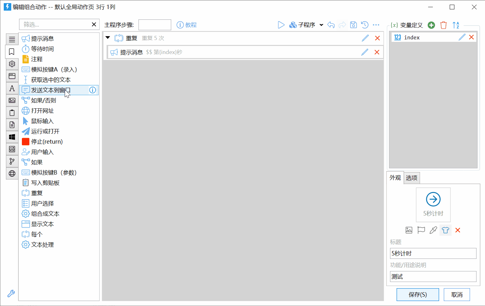

设置要重复的内容​
将需要重复执行的步骤拖放到「重复」中间的槽里。悬停可暂停演示。

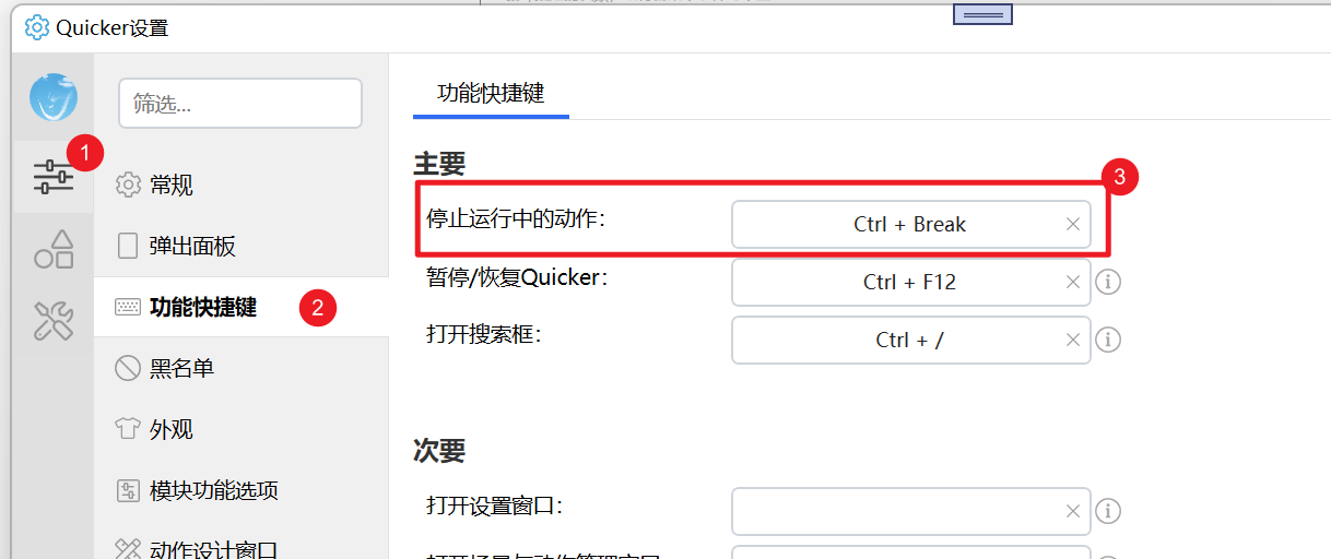

循环时间较长时,可以用下面两种方式中途停掉:
  • 在 Quicker 设置 → 功能快捷键 里设置「停止运行中的动作」,需要时按下。
  • 在托盘右键菜单中停止运行中的动作。
