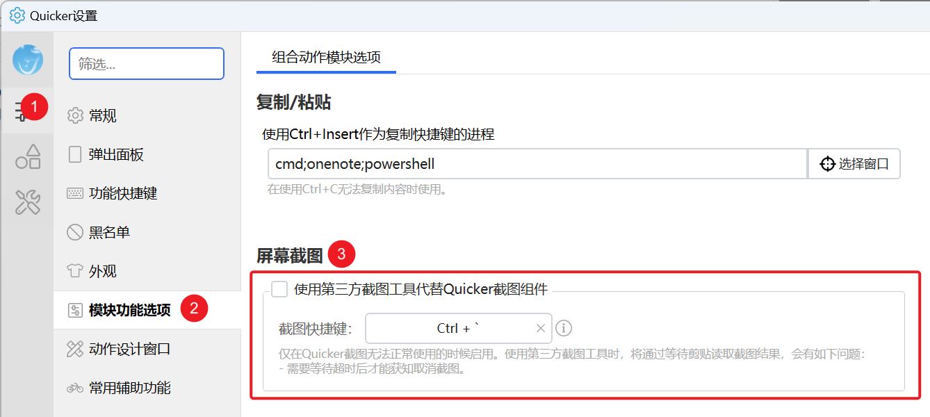

「选择区域」可以用第三方截图工具代替内置选区:设置 → 模块功能选项 → 屏幕截图。步骤里如果输出了坐标范围,仍走内置工具。

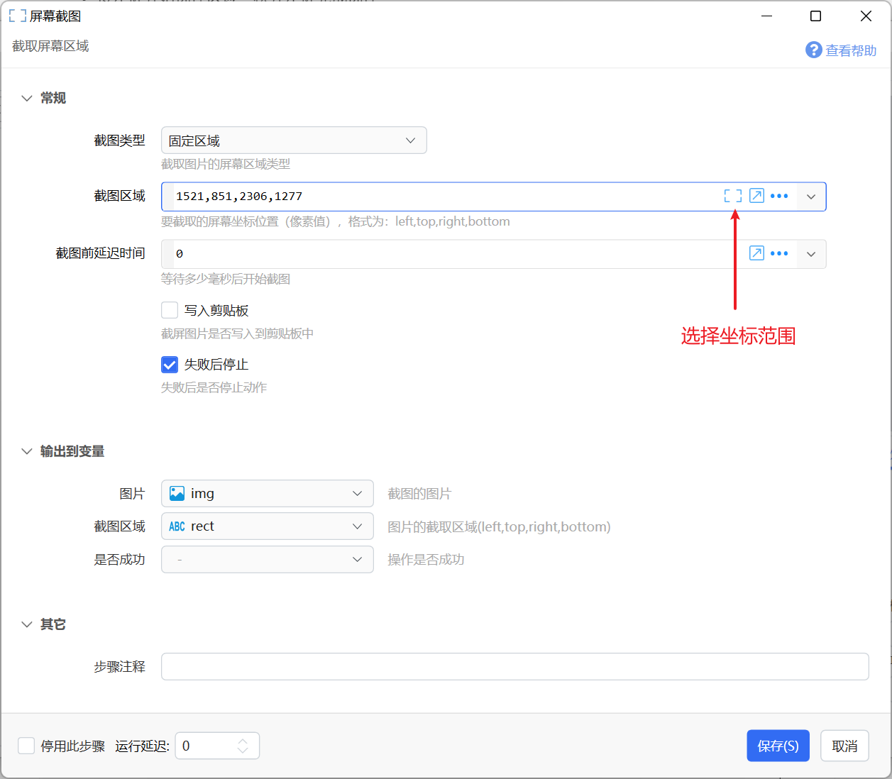

截图区域:仅固定区域。格式 left,top,right,bottom。默认不包含右边和底边像素。可点输入框右侧按钮在屏幕上框选。

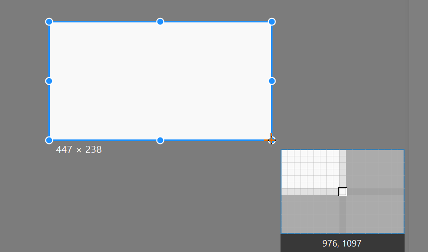

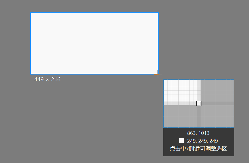

选择区域​
选取模式与调整模式​
选取模式:松开鼠标就完成选择。左键按下开始框选。
框选时停住鼠标超过 1 秒,或点侧键、中键,进入调整模式。
调整模式:选区周围出现圆点。松开鼠标后还能改范围。用左键以外的键开始截图,会直接进入调整模式。
调整模式下:
  • 选区内双击:完成截图。
  • 选区外点住拖:改对应边界。
  • 选区内或外滚轮:改对应边界。
  • 按住拖:移动选区。
  • Shift + 拖:只沿水平或垂直移动(1.44.49+)。

固定区域​
红箭头指向的是「在屏幕上框选坐标」按钮。
