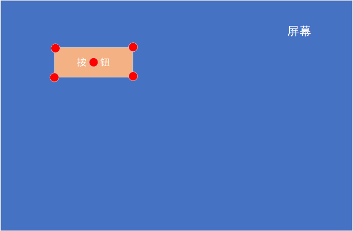

定位位置:仅找图。返回点相对位图的位置(下图红点):位图中间、左上角、右上角、左下角、右下角。

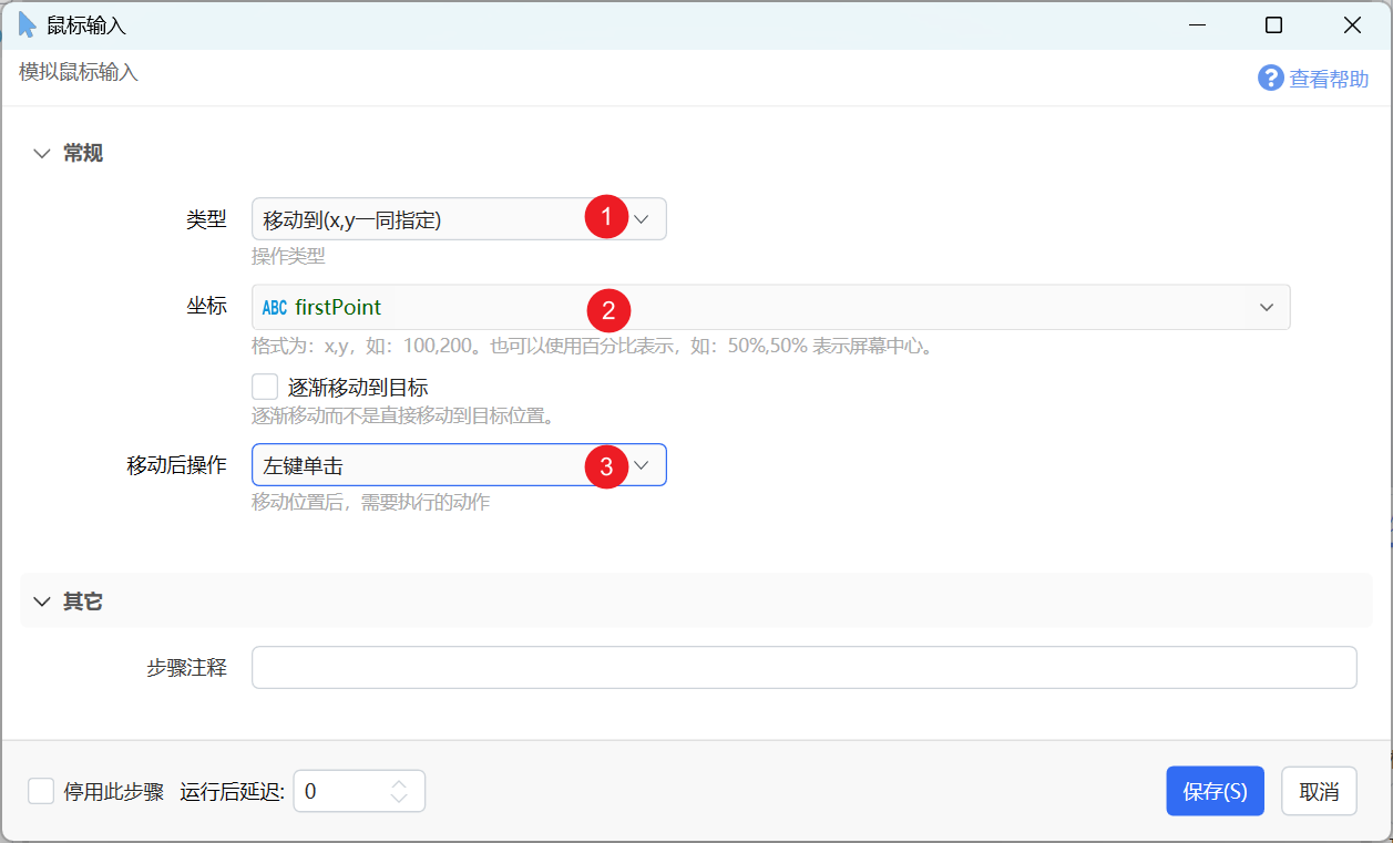

把「第一个匹配点」交给鼠标输入,移动并点击:

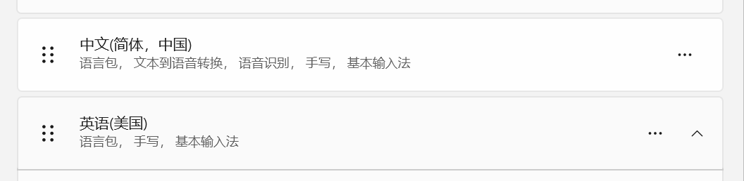

  • Windows OCR 需要 Windows 10 / 11,并在系统设置里至少装中、英两种语言包。
