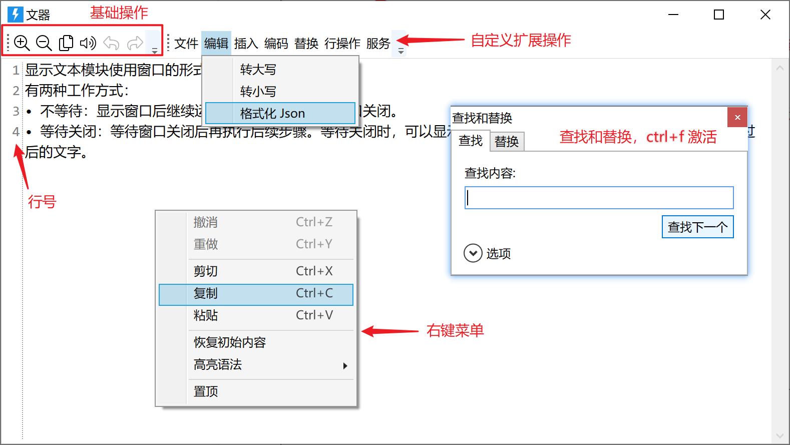

运行中的文本窗口带工具栏、扩展菜单、右键和查找(Ctrl+F)。下面叠层示意保留原图:

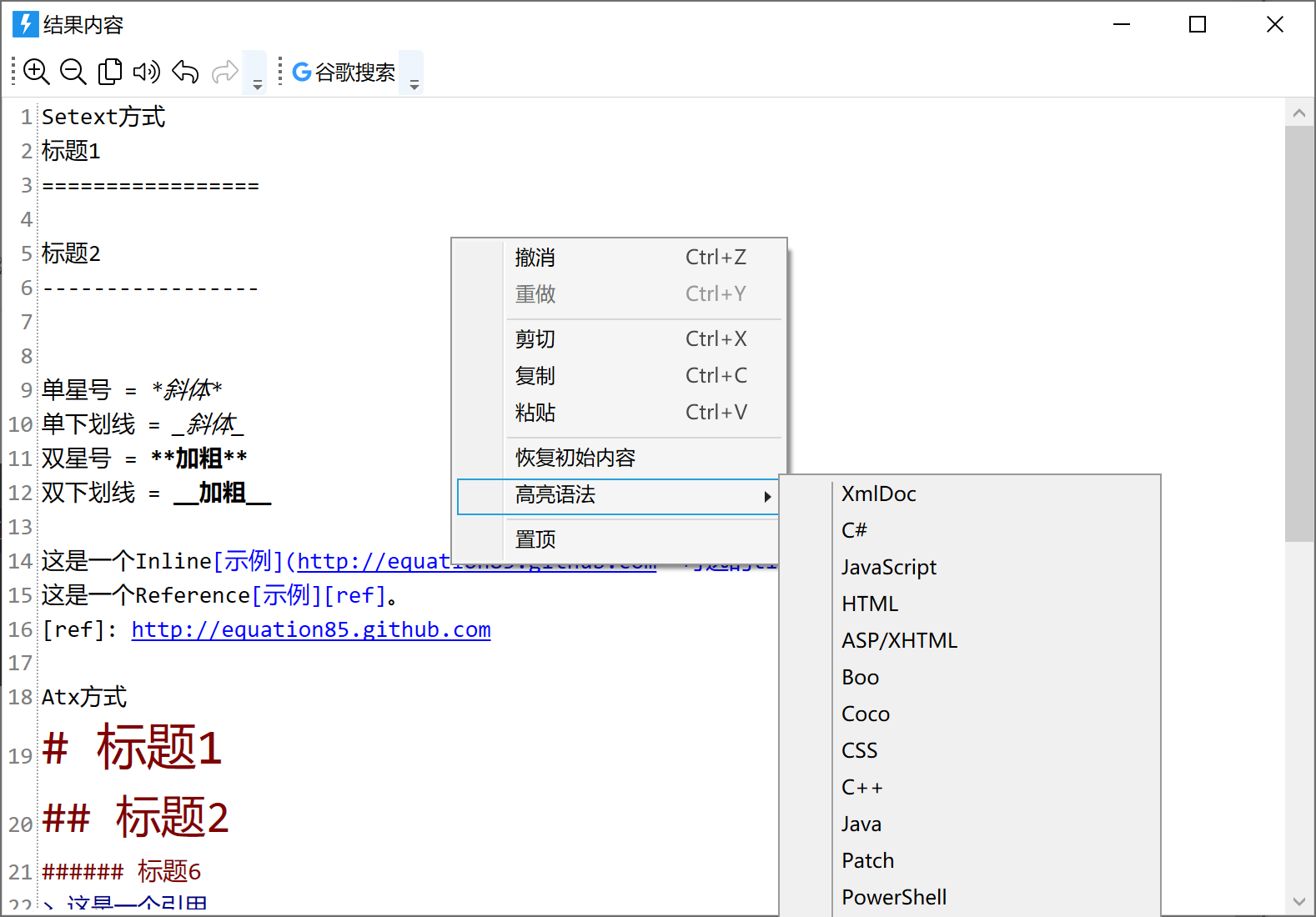

右键菜单​
  • 撤销、重做、剪切、复制、粘贴
  • 恢复初始内容:回到刚打开时的文本
  • 高亮语法:选择高亮类型
  • 置顶:置顶或取消置顶
快捷键​
快捷键作用
Ctrl+Z / Ctrl+Y撤销 / 重做
Ctrl+C、Ctrl+X、Ctrl+V复制、剪切、粘贴
Ctrl+F / Ctrl+H查找 / 替换
Alt+↑ / Alt+↓当前行上移 / 下移(v1.40.11+)
Ctrl+D重复选中内容;未选择时重复当前行(v1.40.12+)
Ctrl+Shift+D删除当前行

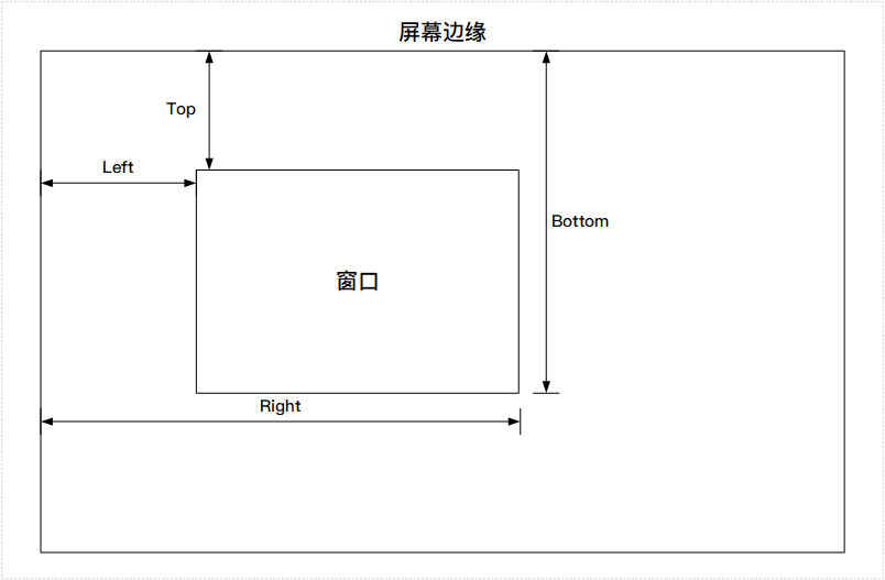

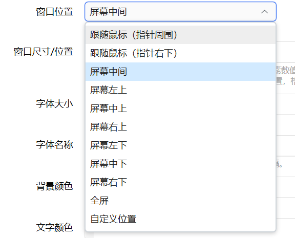

窗口位置类型:窗口出现在哪,如屏幕中间、跟随鼠标、全屏、最大化、自定义位置。默认屏幕中间。
窗口尺寸/位置:
  • 窗口位置类型 为「自定义位置」时,写 left,top,right,bottom(左边,顶边,右边,底边)。每个值可以是像素或百分比。
    • 数字是相对屏幕左边 / 顶边的物理像素,如 100,100,500,500 是 400×400 的矩形。
    • 百分比是相对屏幕工作区,如 0%,0%,50%,100% 占左半边。
    • 可混用,如 100,100,50%,50%:左上角在 100,100,右下角在工作区中心。
  • 其它位置类型时,写 width,height(宽,高),数字或百分比。
    • 数字是逻辑像素(已含 Windows 缩放)。500,400 在 150% 缩放下实际约 750×600 物理像素。
    • 百分比相对桌面工作区,如 50%,50% 约占工作区 1/4。
    • 宽和高可分别用数字和百分比,如 300,90%。

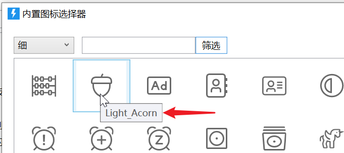

  • 显示内容 使用 [图标]标题文字(ToolTip文字):
    • 示例:[fa:Solid_Cog:#339900]转大写(将选中的文字转换为大写)
    • 图标和 Tooltip 都可省略。
    • 图标:fa: 开头;第二部分是图标名,可在动作图标选择窗口里查看:
    • 第三部分是颜色,#RRGGBB。
    • 网络图片(1.22.27+):[url:https://files.getquicker.net/_icons/0C8F7C4E850B0BF5A9915603076B6D3577F0C3F6.svg]

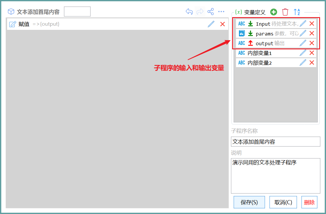

子程序需要符合:
  • Input:文本,待处理内容。
  • params(可选):文本或词典,附加参数。文本类型时原样传入(如 head=head_value&end=end_value);词典类型时自动拆开,表达式里按键取值:
$={params}["参数名"]
  • output:文本,处理结果。output 为空时不替换选中内容(避免用户取消时被清空)。若要清空,请返回 \*NULL\*。
  • caretOffset(可选,1.39.20+):设定光标。优先级高于指令第 2 部分:
    • +0、0、正数:从插入内容开头算
    • -0、负数:从插入内容末尾向前
    • 空字符串:不处理
