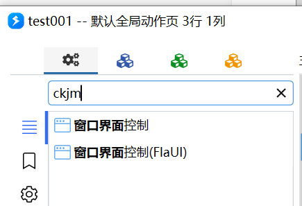

Quicker 提供两套窗口界面控制:
窗口界面控制
  • 基于 .NET 自带接口。
  • 用控件名称和类型定位。有的界面查找较久,期间会卡顿。
  • 不支持多个同名控件。
窗口界面控制(FlaUI)
  • 基于 FlaUI。
  • 可用 XPath 定位控件。

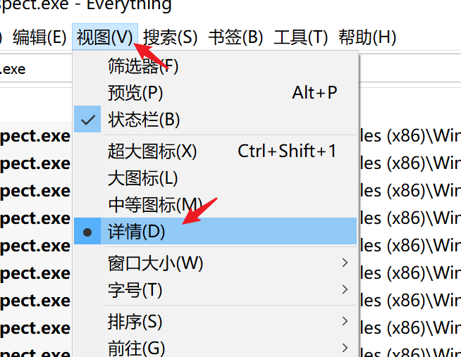

触发窗口菜单​
用于触发软件的菜单项。
上图设置用于触发下面的菜单。
菜单路径:要展开或点击的各级菜单名称,每行一个。必须完全匹配,且名称不能重复。
展开延时:上级菜单展开后等到下级可用的毫秒数,默认 200。各软件需要的等待不同。

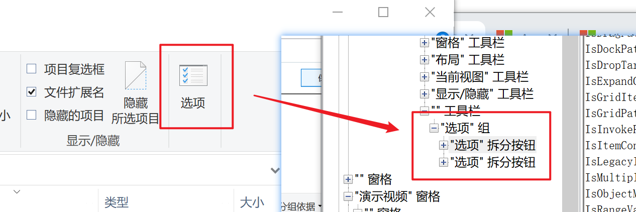

触发窗口控件​

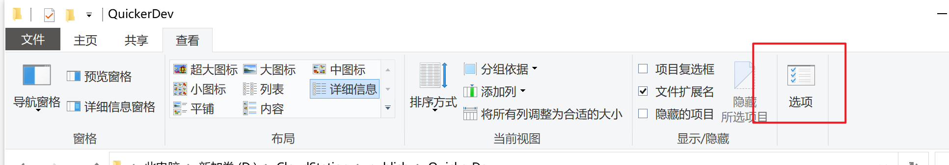

上面用于定位资源管理器里的「选项」按钮。
控件名:inspect.exe 里看到的名称,一般是控件上的文字,可能随状态变化。有重名时返回找到的第一个。名称相同、类型不同时再用 控件类型 区分。

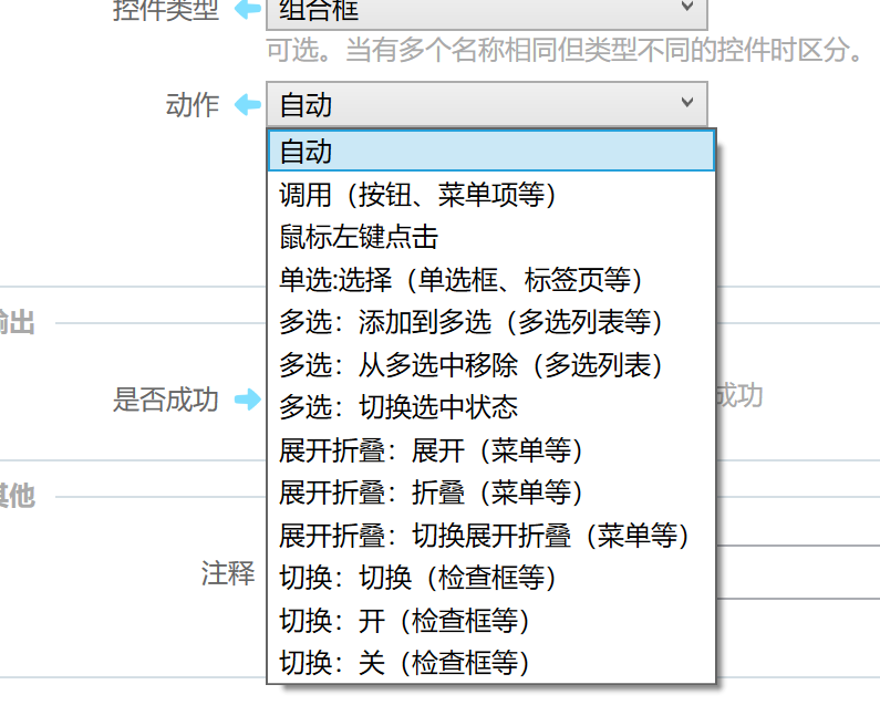

动作:找到控件后要执行的操作。各控件支持的动作不同,需要实测。
选「自动」会依次尝试:调用、切换选中状态、选择、展开、点击,直到其中一个成功。

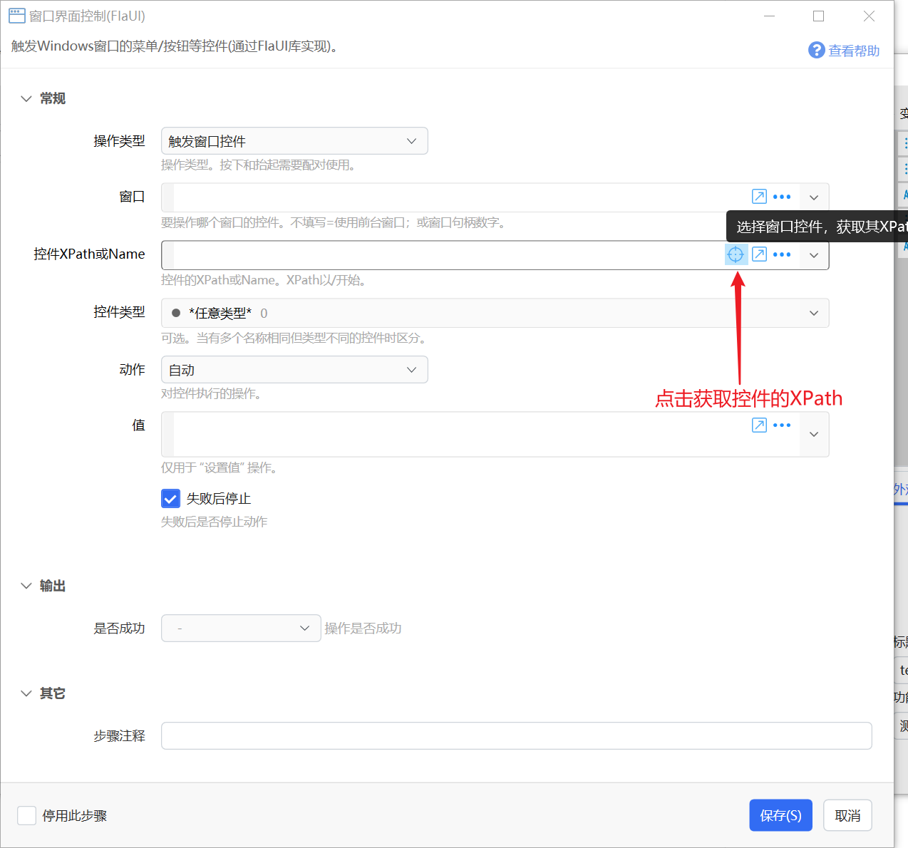

控件XPath或Name:相对窗口的 XPath,或控件名 / AutomationId。XPath 以 / 开头。可写多行,前一个找不到时自动试下一行。用名称遍历查找时,限制与基础版相同。
点右侧定位按钮,可从窗口拾取控件并得到 XPath。

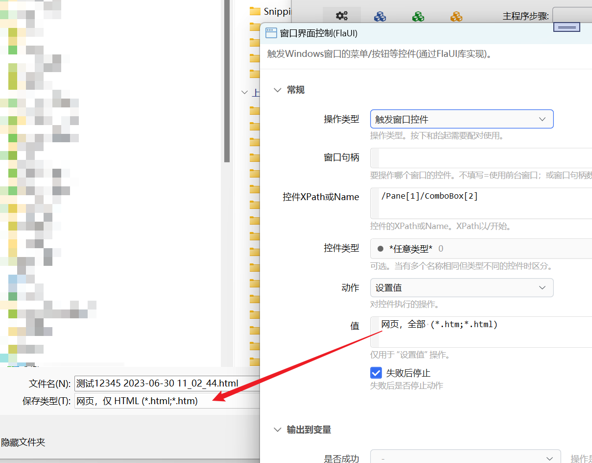

更新另存窗口的文件类型:

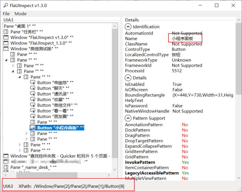

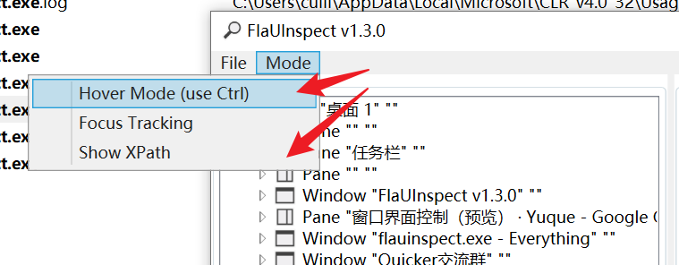

用 FlaUInspect 取得 XPath​

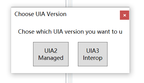

启动 FlaUInspect 时选择 UIA3:
在 Mode 菜单中开启 HoverMode 和 ShowXPath:
鼠标移到某个窗口上后按 Ctrl,FlaUInspect 会更新当前位置的窗口、控件信息。窗口底部显示 XPath。
此 XPath 会包含窗口本身(第一段,如上图的 /Window)。Quicker 从窗口本身开始查找,需要去掉第一段再使用。
