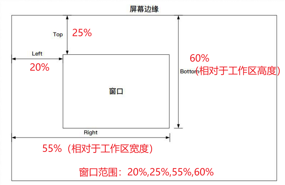

移动窗口(增强)​
按百分比或像素指定左、上、右、下:
  • 50%,0,100%,100%:右侧半屏
  • 25%,25%,75%,75%:屏幕中央、约为屏幕 1/4
  • 100,100,500,500:绝对坐标
  • 100,100,50%,50%:像素和百分比混用
目标位置:左,上,右,下。四个值都从屏幕左上角 (0,0) 量起;右、下 是窗口右/下边缘到屏幕左/上边缘的距离(相对工作区宽/高),不是窗口自身的宽和高。
边量什么示例值
左窗口左边缘 → 屏幕左边缘20%
上窗口上边缘 → 屏幕上边缘25%
右窗口右边缘 → 屏幕左边缘(相对工作区宽度)55%
下窗口下边缘 → 屏幕上边缘(相对工作区高度)60%
上表即 20%,25%,55%,60%:窗口左缘在宽 20%、上缘在高 25% 处,右缘在宽 55%、下缘在高 60% 处,约占屏幕中央 35%×35% 区域。
